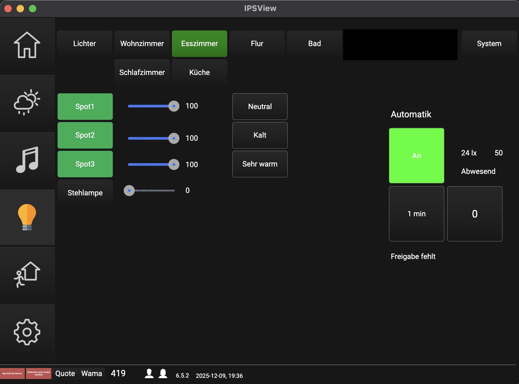

die View hat 2 Navigationsebenen.
Klick auf der linken Seite fügt in den Container rechts eine Subseite ein, welche wiederum aus einer Navigationsbar oben besteht, welche wiederum den Container der darunter liegt befüllt. (wie im Bild zu sehen (Aufnahme auf einem alternativen Client)).
klick auf die linke Navigation geht problemlos, ich kann die einzelnen Bereich sehen, klicke ich aber auf die Navigation dann oben, sehe ich kurz wie der Inhalt des Containers sich ändert, um dann im nächsten Moment wieder auf der Startseite der View zu landen. (Sprich das Bild so wie es oben zu sehen ist, sehe ich auf dem iOs Client nur ganz kurz, habe also keine Möglichkeit die Lichter zu bedienen)

Kurze Rückmeldung zu dem Thema - ist bei mir nur in Kombination mit der eingeblendeten Statuszeile aufgetreten, dabei wurde der Touch nicht korrekt auf die View weitergeleitet.
Eventuell hängt das Thema auch mit der Positionierung der Steuerelemente auf Position 0;0 zusammen. Konnte das Problem jetzt noch nicht weiter eingrenzen, wer ein ähnliches Problem hat, darf sich gerne bei mir melden :wink:
