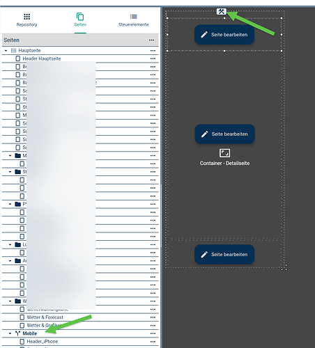

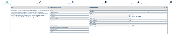

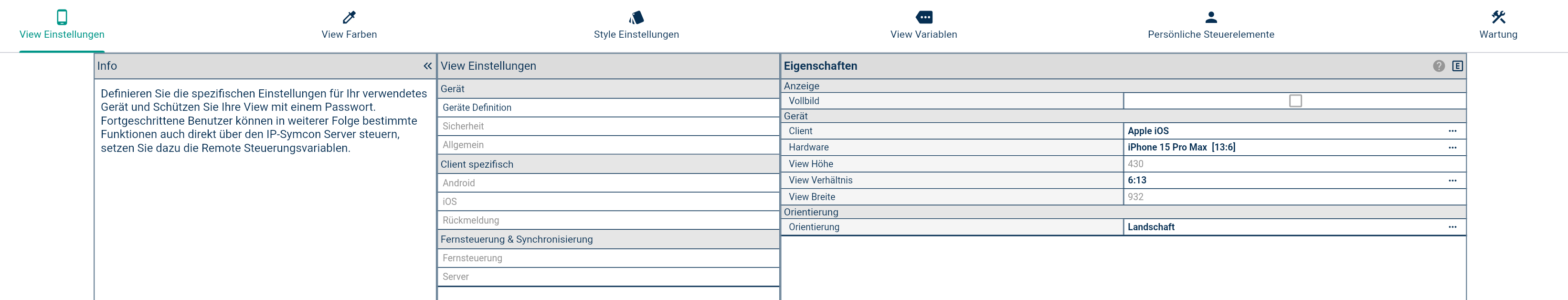

ich bekomme es leider nicht hin, dass ich auf meinem iPhone 17 Pro die mobile View (IPSView) im „Hochkant“ Modus erhalte. Das iPhone dreht die Sicht automatisch in den Landscape Modus. Auf dem iPhone 15 Pro wird es korrekt angezeigt. Hier einmal die aktuelle Einstellung unter iOS. So dass die Ansicht auf dem iPad, iPad Pro und iPhone 15 Pro korrekt angezeigt wird, jedoch nicht auf dem iPhone 17 Pro.
Kann mir jemand Hilfestellung geben, wie ich die Sicht für unterschiedliche Geräte am besten definiere, damit die Sicht immer korrekt ausgegeben wird.

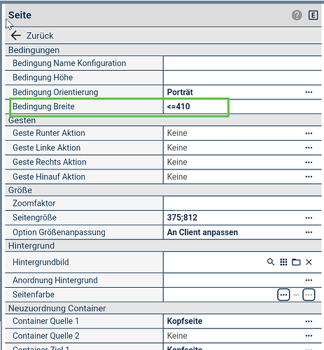

habe die Lösung gefunden :wink:
Für alle die das gleiche Problem haben, in der Smartview muss unter der „mobilen“ Seite die Bedingung gesetzt werden, bis zu welcher Breite der „Porträt“ Modus beibehalten werden soll.
