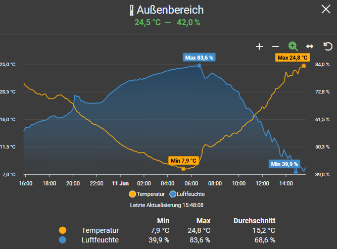

Ich hätte noch Nachfragen zu den IPSView Charts - was genau macht die Eigenschaft ‚Mobile‘?
Gibt es eine Möglichkeit, einige Werte der aktuellen Anzeige zu ermitteln (Minimum, Maximum, Mittelwert, letzter Wert) um diese anzuzeigen (z.B. wie im Screenshot unten)?

Min,Max und Mittelwert kann ich aktuell leider nicht anbieten :frowning:

Ist die Ausgabe solcher Werte (Min, Max, etc.) evtl. für eine zukünftige Version vorgesehen?
Piet
Konkrete Pläne habe ich da aktuell noch nicht, dieses Feature könnte ich mir aber ganz gut vorstellen.
Muss mir aber erst im Detail überlegen, wie eine Umsetzung aussehen könnte damit das alles auch performant funktioniert :wink:
