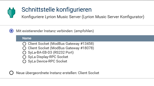

Wenn ich nun Client Socket und Serial Port mitgebe:
	public function GetCompatibleParents(): string
		return '{"type": "require", "moduleIDs": ["{3CFF0FD9-E306-41DB-9B5A-9D06D38576C3}", "{6DC3D946-0D31-450F-A8C6-C42DB8D7D4F1}"]}';
Dann wird ersteres vorgeschlagen und nicht beide. Wenn ich nach Anlegen der Instanz umverknüpfen wollte, dann könnte ich theretisch alle I/O Instanzen auswählen, auch wenn ich diese gar nicht “freigegeben” habe für das Modul. Gibt es neben „require“ weitere Typen?

kurz Frage: Hast du wirklich die neuste Version installiert? Im letzten Update hatten wir leider noch einen Fehler korrigiert der genau diese Liste falsch ausgewertet/angezeigt hat.
Denn genau das sollte passieren → Es sollten beide Modul zur Auswahl stehen.

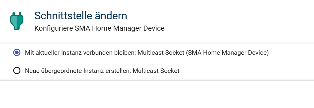

Momentan funktioniert es so noch nicht und es kommt ein Auswahldialog beim Erstellen der Instanz:
Meine Frage: sollte die Angabe ausreichend sein, oder benötige ich noch ein GetCompatibleParents() mit
        return json_encode([
                               'type'      => 'require',
                               'moduleIDs' => [self::MODID_MULTICAST_SOCKET]
                           ], JSON_THROW_ON_ERROR);
Wenn ich die Funktion ergänze, dann legt er einen neuen zweiten Socket an, obwohl bereits einer da ist:
Und die Zuordnung kann ich später nicht ändern:
Ich habe es so verstanden, dass ich als parentRequirements direkt die Multicast Socket ID eintragen können sollte und ansonsten nichts weiter vorgeben müsste. Aber das funktioniert bei mir nicht.

Dann scheint es wohl noch einen Fehler zu geben, dass beim Anlegen nicht erkannt wird, wenn schon ein Multicast Socket vorhanden ist.
Hast du das Modul auf einem Branch sodass ich es testen könnte? Bei Require sollte er gar nicht fragen, sondern immer einen neuen erstellen.
Ah, es liegt am ‚require‘. Ich hatte das Beispiel aus der Doku.
Mit ‚connect‘ wird wie von mir gewünscht gefragt. Damit geht es nun. Besten Dank!
