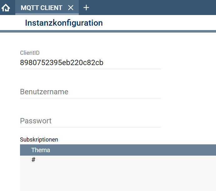

Beim Anlegen der Instanz wird aber ein MQTT Client angelegt:
Woher die ClientID kommt weiß ich nicht.
Ich hatte eigentlich verstanden, dass sich die Instanz ohne weiteres Zutun mit einem bereits vorhandenen MQTT Server verbindet, bzw. einen neuen anlegt.
Oder mache ich da noch etwas falsch?
Die ist immer gleich und bringt Symcon mit, nicht wundern.
Der Datenfluss ist ja für MQTT Client und Server gleich. Somit musst du das schon per GetCompatibleParents vorgeben.

Aber auch wenn ich im Modul
    public function GetCompatibleParents(): string
        return json_encode(['type' => 'connect', 'moduleIds' => ['{C6D2AEB3-6E1F-4B2E-8E69-3A1A00246850}']]);
angebe, wird weiterhin ein MQTT Client angelegt und nicht der MQTT Server.
Das klingt noch nach einem Fehler. Ich schaue mir das nachher an, sodass wir noch einen Fix in die RC3 bekommen.

Es muss moduleIDs heißen und dann klappt es.
Hier noch ein Test zum Nachstellen, falls ich doch was übersehen habe:
Ups, mein Fehler. Mit der richtigen Schreibweise geht es natürlich :frowning:
