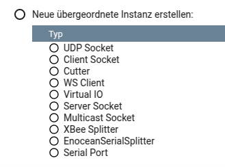

jetzt habe ich bei der Umstellung auf IPSModuleStrict auch ein Problem mit GetCompatibleParents:
public function GetCompatibleParents(): string
	return json_encode([
	    'type' => 'require',
	    'moduleIDs' => [
		// WebSocket Client
		'{D68FD31F-0E90-7019-F16C-1949BD3079EF}'
schlägt einen Client Socket, einen Server Socket oder einen Serial Port vor, aber keinen WebSocket.
Mache ich etwas falsch oder ist das ein BUG?
Jürgen
Hast du einen Branch für dein Modul gegen den ich das mal testen könnte?
Das sieht eigentlich korrekt aus und sollte dann auch nur den WS Client anbieten.
Du bist mit der Beta der 8.2 unterwegs, oder?
Es betrifft das Deconz Modul und dort das Gateway. Ich habe das einfach mal auf den Master-Branch hochgeladen. Ansonsten funktioniert eigentlich alles einwandfrei. Ich nutze die Kernelversion 8.2 vom 22.12.2025 (Revision 894065d7a87f)
Jürgen
beim Cutter habe ich das gleiche Problem. Das wird alles angeboten…
Kann es nachstellen und die Konsole bekommt da falsche Infos. Bin gespannt wo es klemmt :slight_smile:
Fix wird gebaut. Kommt in ca. 45 Minuten online :wink:
Du bist echt klasse!
Jürgen
Danke die ganzen Modul Updates :slight_smile:
Das Update ist für alles außer Windows online. Der Build klemmte ich musste ihn noch mal starten :wink:
Hab das Update gerade eingespielt…
…läuft, wie es soll
:heart_eyes:
