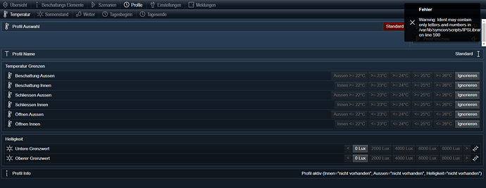

Habe heute die IPS Library auf einer Test Installation unter Linux Ubuntu (Proxmox LXC) installiert und bekomme jetzt folgende Meldung:
Sollte man das als Test sehen das der Logger korrekt läuft oder handelt es sich wirklich um einen Fehler?
Nach der Installation eines Modules bekomme ich noch diese Meldung:
Test Meldungen sind normal, Fehler bei Modul nicht, überprüfe mal die Konfiguration, irgendwo scheint es ein Problem mit Umlauten zu geben :wink:
OK, ich schaue Mal nach, obwohl ich mir fast sicher bin das ich keine drin habe.
Habe gerade nachgeschaut nach Umlauten und habe keine gesehen.

Kann man eigentlich auch eine parallele Installation betreiben oder sollte man die Test Umgebung immer beenden. Nutze Homematic Aktoren und habe alles gleich eingestellt bei beiden Installationen.
die Config sieht in Ordnung aus - die Fehlermeldung oben kommt aber von der IPSWatering Installation :wink:
Der Library ist eine parallele Installation egal, eher ein Problem der Homematic Zentrale …
Verstehe das gerade nicht. IPSWatering habe ich gar nicht installiert in der neuen Umgebung. :sunglasses:
Habe jetzt das Phänomen das ich auf meinem Test System die Library installiert habe um zu schauen ob es fehlerfrei läuft bzw. das ich es sauber installiert bekomme und habe es dann auf meinem Produktiv System auch installiert und jetzt werden mir schon unter Module die Module angezeigt die ich im Test System installiert habe. Wie kann ich das umgehen? Was komisch ist das er nicht alle Module übernimmt, das Homematic musste ich Neu installieren. Warum hat er dieses Modul nicht auch in der Übersicht drin?
Muss ich dann zuerst wieder im Test System die Library komplett löschen? Bei beiden Systemen sind die ID’s gleich von der Homematic Hardware.
@Brownson
Der Fehler kommt immer noch bei der Config von meinem Post:
Kann das sein das dass von „Dämmerung“ kommt was mir unter Profile → Tagesbeginn angelegt wird?
Beim einrichten von IPSShadowing, wenn ich dort unter Profile gehe und bei Temperatur auf Standard klicke oben rechts, zeigt er mir auch den Fehler.
Irgendwas fehlt hier noch an diesem Event:
Wenn bei Dir bereits Module vorhanden sind, dann hast Du die Library aber auch nicht komplett neu aufgesetzt sondern den Skripts Ordern vermutlich von einem anderen System kopiert :wink:
Installierte Module findest Du in den ini Files im „config“ Verzeichnis.
Dämmerung ist vermutlich das Problem, sollte aber automatisch konvertiert werden.
Sieh Dir mal die Files IPSInstaller und Shadowing_Config an und überprüfe ob diese korrekt in UTF8 Format sind (könnte auch ein Problem durch das Kopieren von einem anderen System sein…)
Kann sein das es was damit zu tun hatte das die Module schon in der Übersicht waren, ich hatte mir in eine Kategorie die ini und config files kopiert, das ich die nur zu kopieren und einfügen muss. Habe die mal umbenannt.
Was sagst du zu dem Event? Das lässt sich nicht aktivieren.
