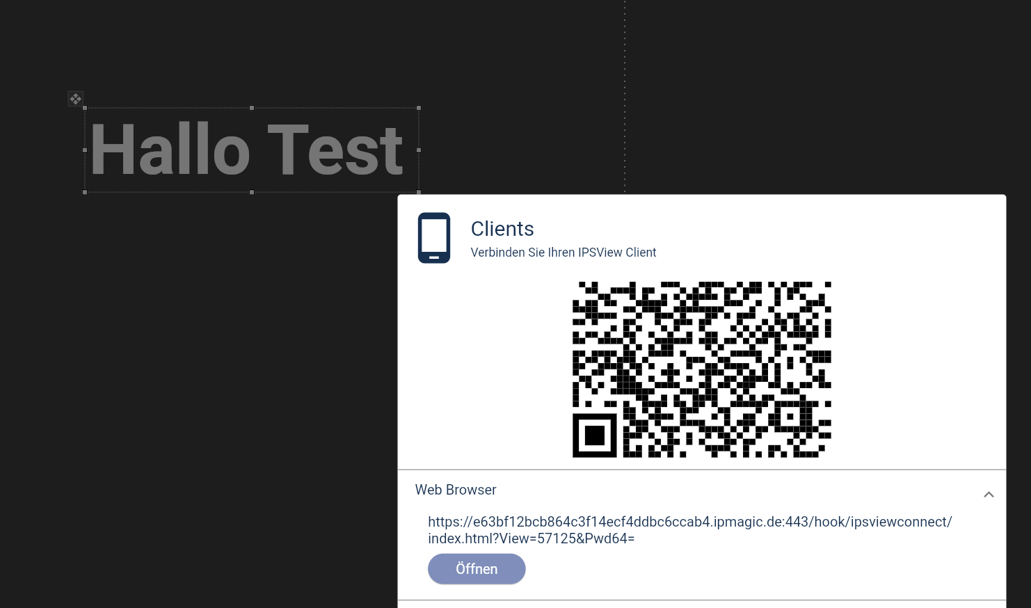

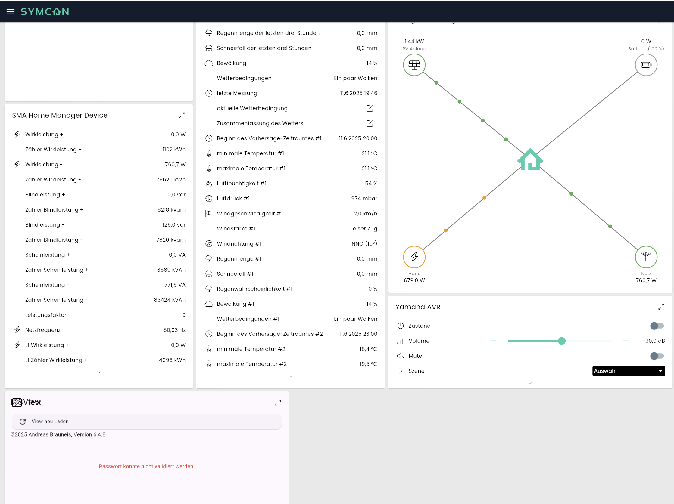

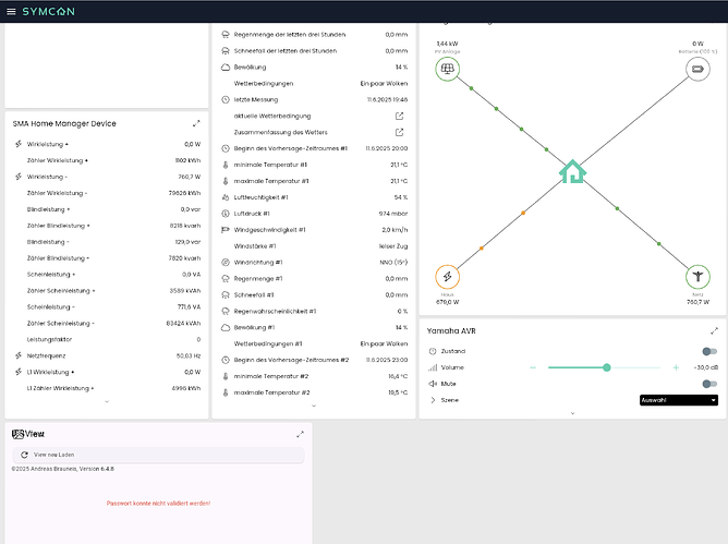

Hallo ich habe bei mir ein Problem das IPSView nicht mehr in der IP-Symcon Kachel Visu angezeigt wird. Bekomme folgende Meldung: Passwort konnte nicht validiert werden.

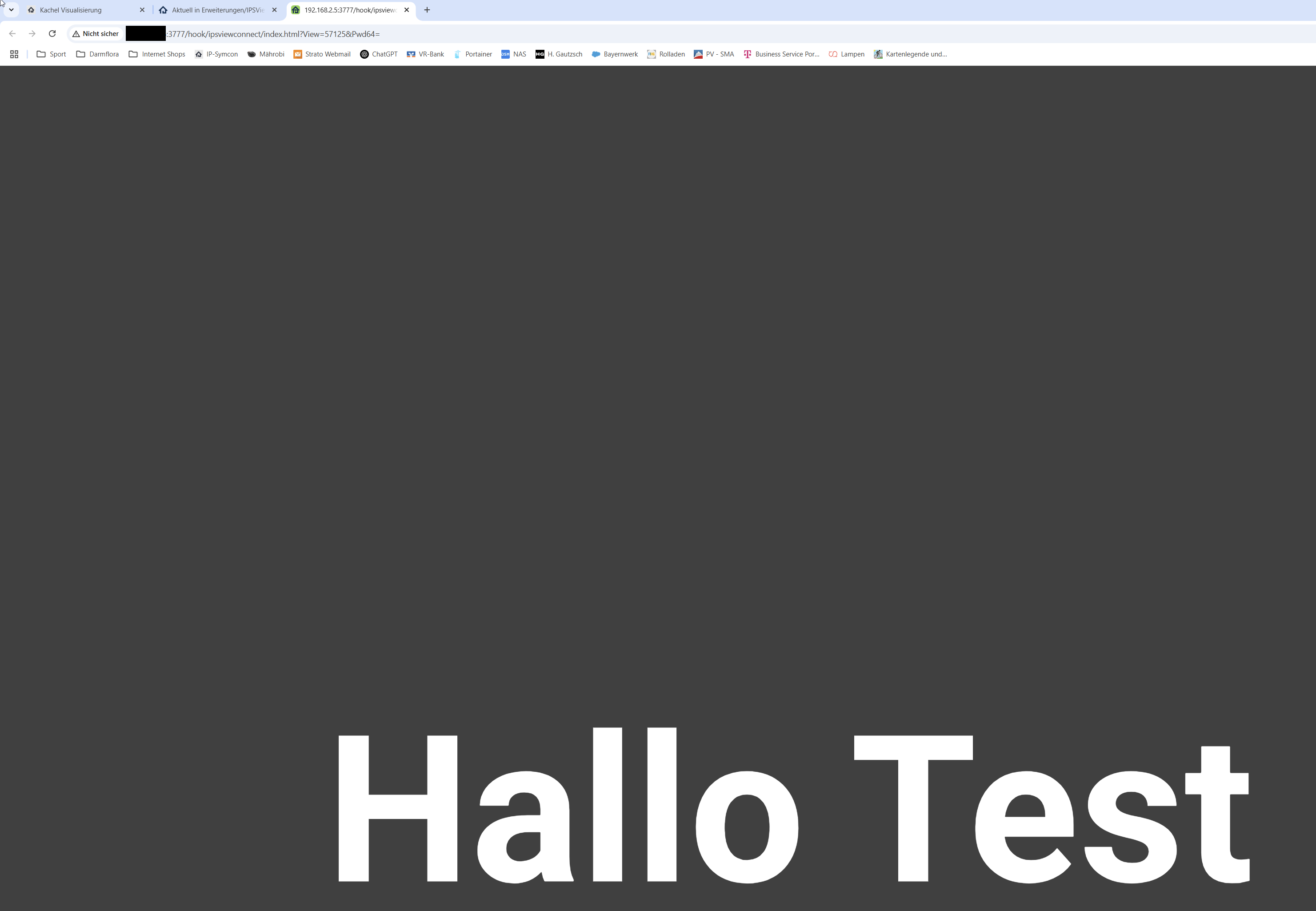

Wenn ich auf den direkten Link von Designer klicke funktioniert es.
Habe zum Test einfach mal eine neue Visu angelegt. Hier habe ich das gleiche Phänomen.

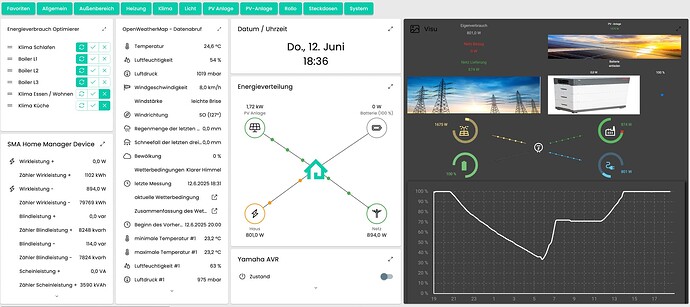

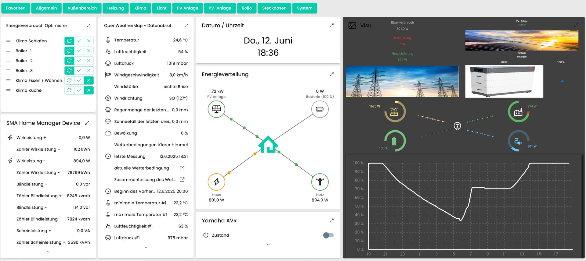

Update. Beim MacBook funktioniert es, nur mit der IP-Symcon App. Mittels Browser nicht. Da bekomme ich die Meldung: Passwort konnte nicht validiert werden. Hier der Screenshot von der Visu vom MacBook mit der App.
