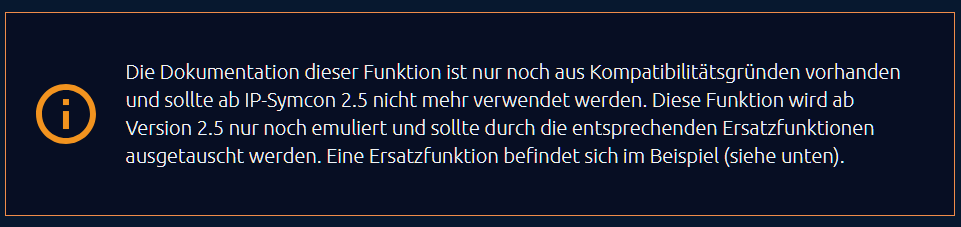

Ich habe gerade ein seit Ewigkeiten fehlerfrei laufendes Skript mit Fehlerstatus entdeckt. Es wird bemängelt:
Fatal error: Uncaught Error: Call to undefined function IPS_StatusVariableExists() in…
Das ist doch eine dokumentierte Funktion? Wie kann die fehlen?
Altlasten?
Evtl. der Spezialschalter „Kombatibilitätsfunktionen“ beim Aufräumen deaktiviert?
Das ist es gewesen. Danke.
