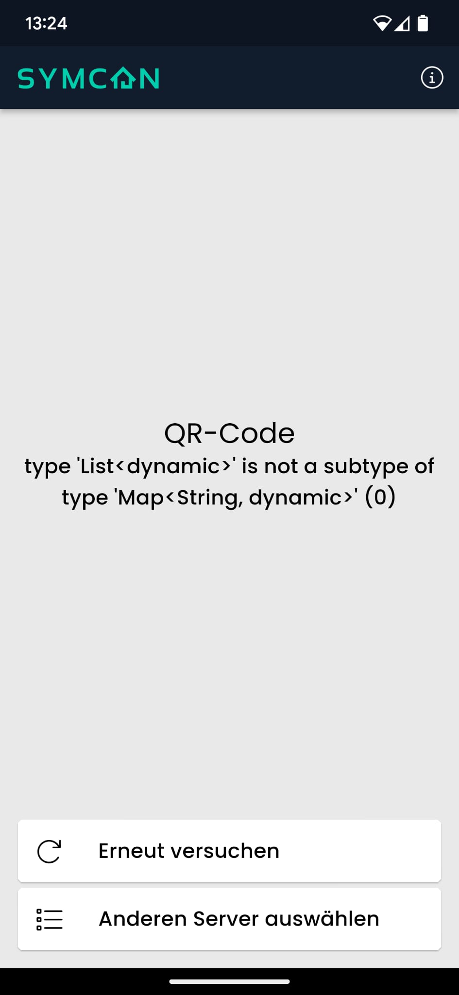

Leider bekomme ich beim Öffnen der Visu in der Symcon-App (Android) folgenden Fehler:
QR-Code
type 'list<dynamic>' is not a subtype of type 'Map<String, dynamic>'(0)
Es ist egal ob ich es per QR-Code oder über System-Suchen in der App starte.
Die Visu läuft im Webbrowser problemlos.
Habt ihr eine Idee dazu?
VG Heinz
