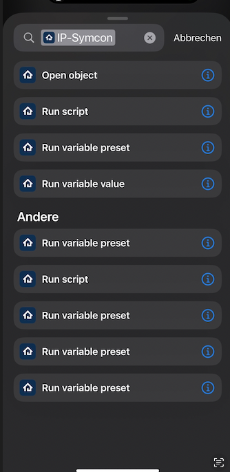

Danke @paresy, dass du da dran bist! Ich habe es grade mit der 6.4 (170) getestet, dort funktioniert es leider auch bei mir nicht. Die Siri-Aktionen habe ich in der Symcon-App dann alle gelöscht und neu angelegt, klappt dtrotzdem nicht. Es werden aber anscheinend durchaus Shortcut-Befehle angelegt, diese sind aber nicht funktional. Ich füge einen Screenshot hinzu, villeicht hilft der bei der Fehlersuche.
