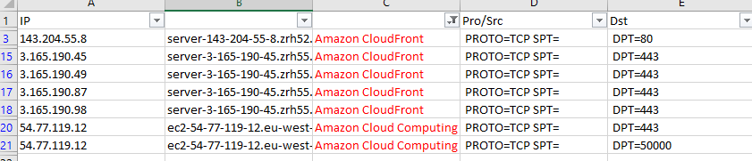

Ich sehe jedenfalls auf meiner Firewall gleich mehrere Verbindungen, welche mir suspekt erscheinen, für mich also unerwünscht sind, und zwar gleich mehrfach zu:
  • Amazon CloudFront
  • Googleusercontent
Welcher davon gibt Zugang in mein System ?

Ja das hatte ich schon vorher gesehen, gelesen, aber das Listing der Symcon-Namen maskiert eigentlich, dass das mehrheitlich Amazon-Dienste sind. Warum, wieso? Ich meine, soviel sollte schon offengelegt werden.
Mein Punkt dabei ist: Amazon war und ist allein aufgrund seiner Bekanntheit und Geschäftspraktiken ein Ziel für Hacker - und im Erfolgsfall könnte ich da ggf betroffen sein - evtl. ohne es zu wissen.
Jedenfalls, wenn ich den Connect starte, wird versucht, folgende Verbindungen aufzubauen:
Ich habe im Moment alles das blockiert, wobei gemäss Dok ja der connect mit DPT50000 derjenige ist, welcher einen Pfad in mein System öffnet.
Klar, solange ich den Connect deaktiviert habe, passiert da nichts, aber gemäss Murphy wird alles, was passieren kann, auch mal passieren.
Und wenn ich einen IP-Update brauche, werde ich die Firewall kurz öffnen.
