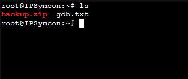

Du musst dazu das backup.zip in den Home Ordner deines Containers kopieren mit z.B. WinSCP (nutze ich auch). Dann gehst du diese Schritte durch bei Linux Backup einpielen.
Kann sein bzw. weiß nicht mehr genau, kann sein dass das kopieren nicht so einfach geht wegen den root rechten.
Wenn du im Proxmox Container mit dem Test System auf Console gehst und ls eingibst , muss dieses Bild erscheinen mit dem backup.zip:
