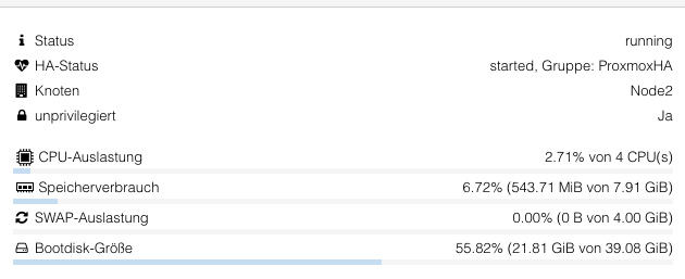

dein Proxmox-Host wird sich trotzdem zu Tode langweilen :wink: hier mein IPS-Produktivsystem:
und das bei knapp 10.000 Variablen und zwischen 30-50 PHP-Threads pro Sekunde
