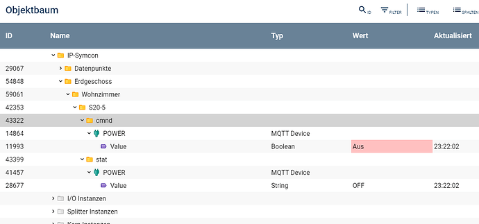

teste gerade etwas MQTT von Symcon mit einer S20 Dose mit Tasmota drauf.
Zum Schalten den Topic habe ich erstellt, Rückmeldung geschieht über einen zweite Topic.
Damit der Schalter im IPS umgeschaltet wird muss man 2 Instanzen erstellen?

Noch mal ausprobiert mit dem Modul, hab etwas am Topic geändert. Folgendes kommt heraus, hab aber nur
Topic mit cmnd und stat genommen:
Der Button aktualesiert sich nicht wenn ich am Gerät die Taste betätige, kann aber
auch mit Ereignissen die Variabe ändern. Ist natürlich für jeden Taster aufwändig.

Wenn ich Instanz Tasmota erstelle und gebe dort das Topic ein,
kann ich schon schalten. Bekomme aber keine Rückmeldung.
Oder wenn ich am Gerät es betätige kommt nichts im IPS an.
Wie oben im Beispiel habe ich es mit IPS MQTT Instanz
ausprobiert. Eine Instanz zu schreiben die zweite zum State Abfrage.
Dann mit 2 Ereignissen ändere ich die schreib Instanz auf an oder aus.
Bestimmt ist es einfach falsch. Oder ich hab was nicht verstanden.
