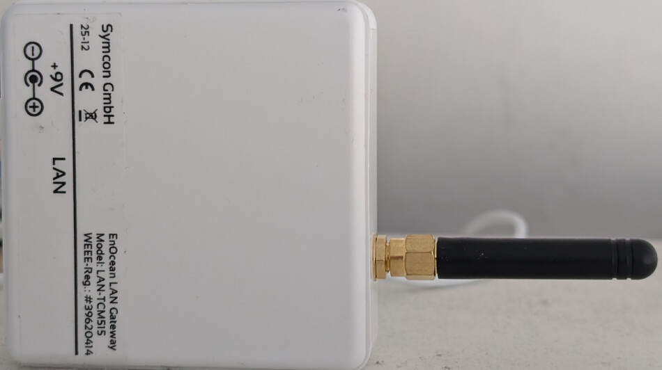

bin Anfänger und habe das LAN-Gateway-Enocean von Symcon installiert.

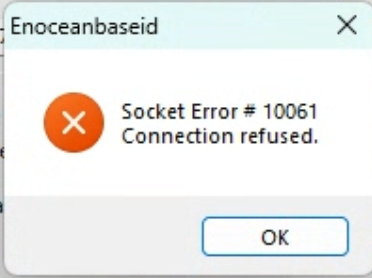

Socket Error #10061 Connection refused.
Finde in dieser Diskussion aber kein Hinweis auf die Lösung.
Ich bitte um Hilfe
Jürgen
Hi Jürgen,
nutzt du den Port 5000?
Ja !
IP Adresse des LAN-Gateway ist in der Fritzbox und bei Symcon identisch.
Evtl. das gateway kurz stromlos machen?
Habe ich mehrfach probiert. Hat nicht geholfen.
Ping funktioniert.
Gibt es noch Ideen??
Frage: wann hast du das GW bei uns gekauft? Wie sieht das aus?
gekauft am 01.04.2026
Ruf mal bei uns an → Wir schauen uns das mal zusammen per AnyDesk an.
