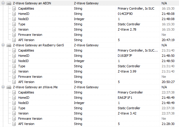

@paresy:
Du hast ne Mail ins Office und hier die Variablen der drei Gateways.
