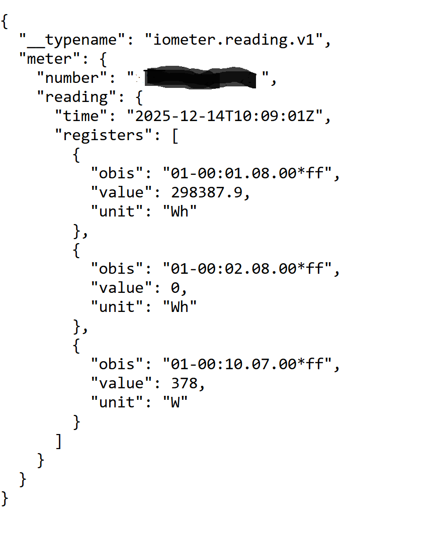

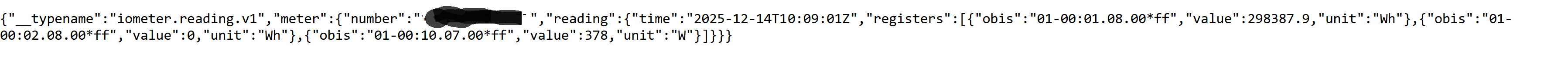

Wenn ich die URL aufrufe wird mir folgendes angezeigt:
Oder Formatiert:
Wenn ich das im Netz so weit richtig verstanden habe ist der iO Meter eigentlich ein IR Lesekopf, nur überträgt er mir die Daten zu einer Bridge via 868 MHz (besserer Reichweite durch Wände) die dann bei mir im WLAN ist.
Olaf
Ah, super. Dann schnapp dir bei uns den JSON Dekoder mit dem HTTP Client. Der zerlegt dir dies dann in Variablen :slight_smile:
