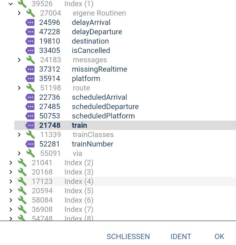

Vielen Dank für die prompte Antwort. Einen Ident hat doch jede Variable oder? Vielleicht verstehe ich es auch nicht, deshalb hier das Beispiel

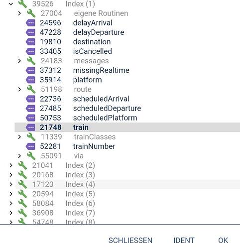

Hier geht es:

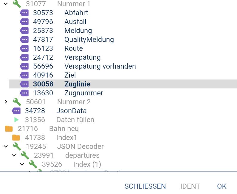

Hier nicht:
Als einfache Variable wären beide auszuwählen.
Ich habe übrigens festgestellt, dass Variablen, die von Modulen angelegt werden ausgewählt werden, eigene zusätzliche aber nicht.

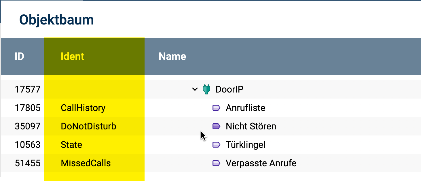

In der Console gibt es eine eigene Spalte zur Anzeige des Idents:
Sinn eines Idents ist es, dass man den Namen einer Variablen beliebig ändern kann, aber die Variable aus dem Parent immer identifizieren kann :wink:
