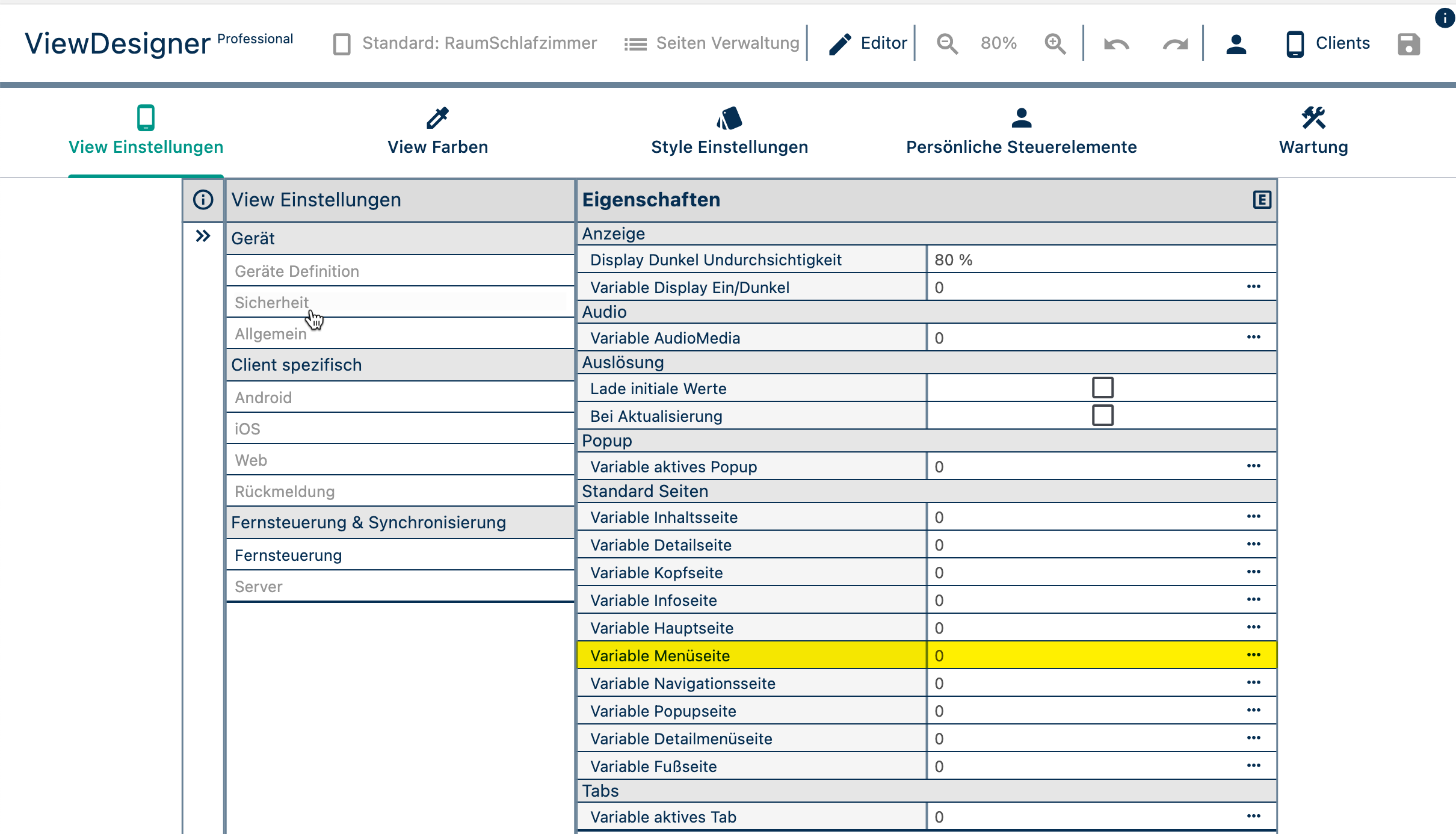

Unter den Einstellungen findest Du die Remote Variable:

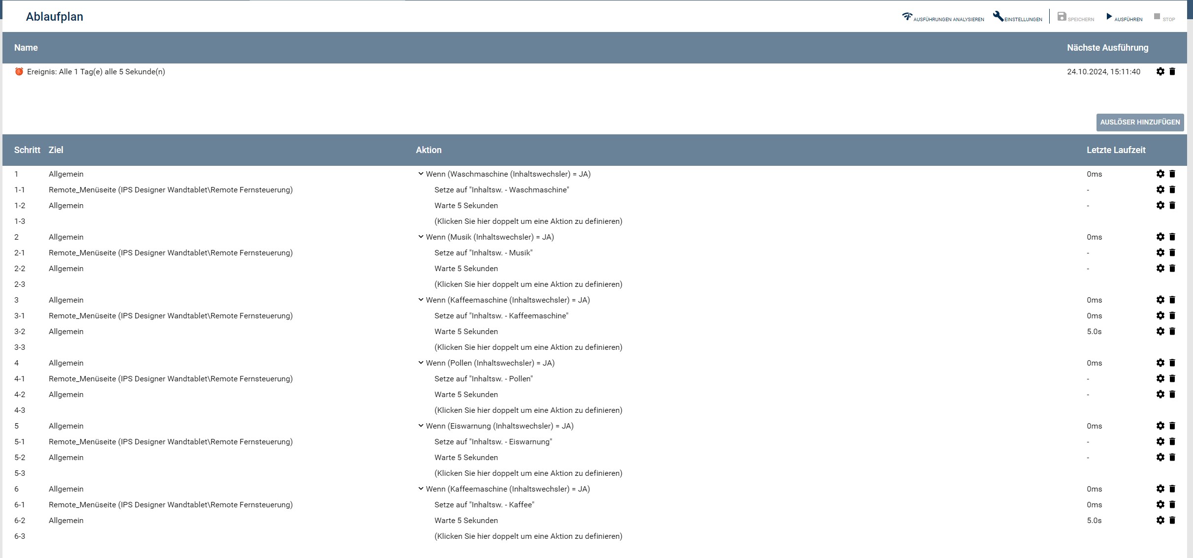

Über diese String Variable kannst Du dann direkt die Seite steuern, die angezeigt werden soll (also alle x Sekunden auf eine andere umschalten) :wink:

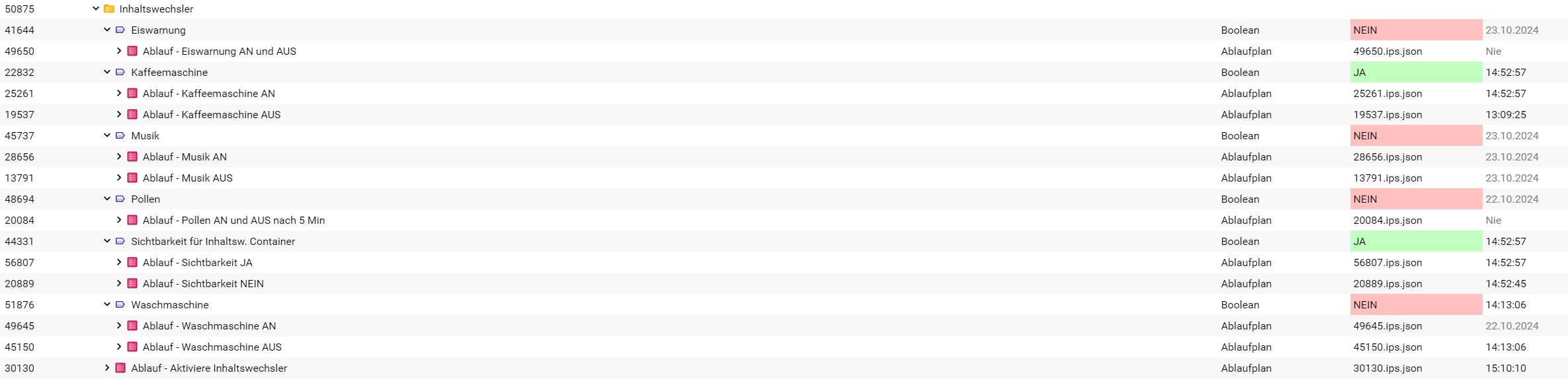

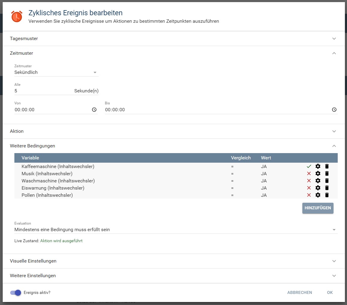

Also vielen Dank für den Denkanstoß. Ich habe es mit dem Ablaufplan hinbekommen und der Inhaltswechsler funktioniert perfekt. Ich habe den Inhaltscontainer dann noch mit dem Animationsübergang „Überblenden“ eingestellt und die Sichtbarkeit in Abhängigkeit zur Boolean „Sichtbarkeit für Inhaltsw. Container“ geschaltet.
Jetzt werden nur die Inhaltswechsler-Container im 5 Sekundentakt gewechselt, die auch wirklich zu diesem Zeitpunkt interessant sind :slight_smile:
