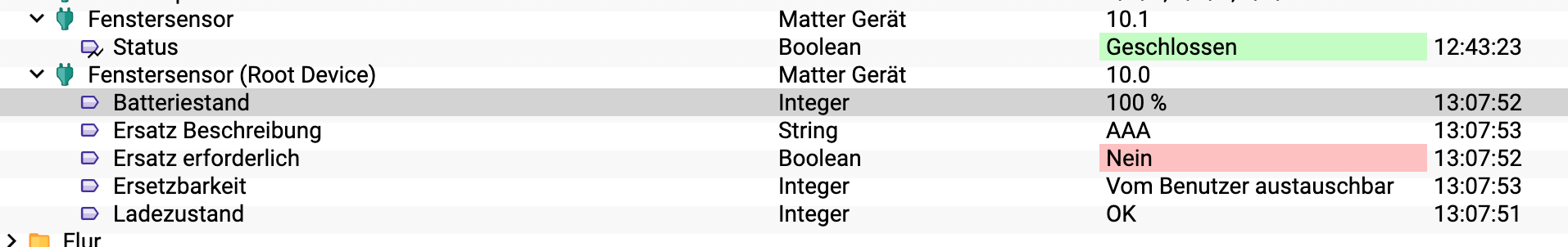

hab zwei davon im Einsatz, laut anzeige ist einer bei 84% der andere bei 100% Akku.
Beide im Oktober 2025 angebracht… Hab Sie am Ikea Dirigera angebunden und dann per Matter in Symcon.
Per Ikea Hub ist wohl auch das einzig sinnvolle.

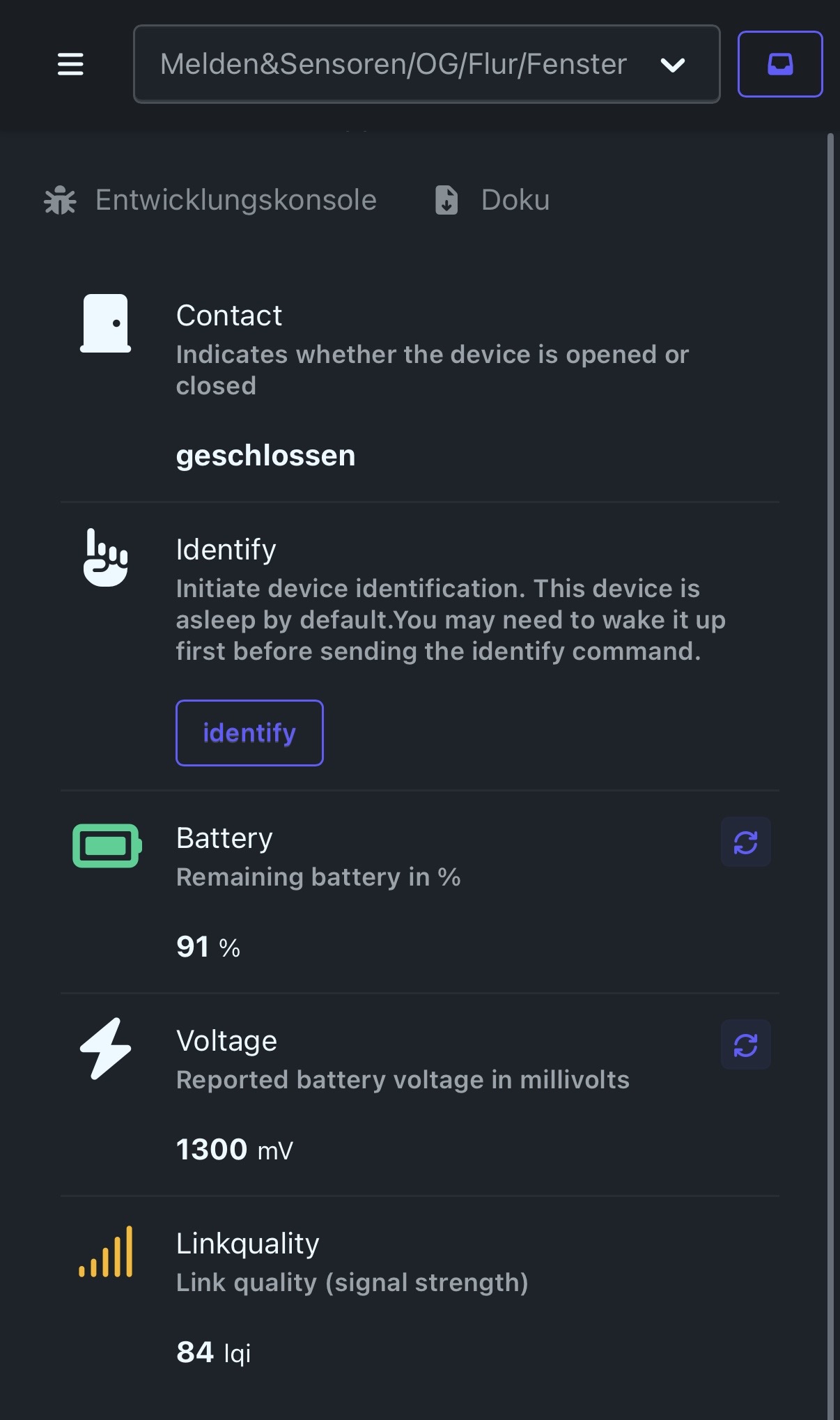

Seit mehreren Monaten im Einsatz:
Ein Mal hat er nicht mehr reagiert, da musste ich ihn neu anlernen. Mal sehen, wie lange das nun funktioniert.
