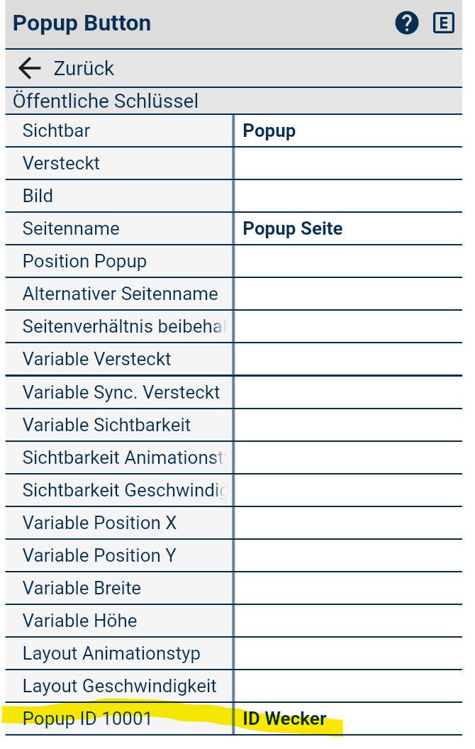

Also bei meinem Wecker habe ich zu meinem Steuerer-Element noch eine Popup Seite gebaut um Detail Einstellungen vor zu nehmen. Damit ich nicht für jede Wecker Instanz im Projekt eine Kopie des Popups brauche, muss ich die Identes aus dem Steuerelement auf das Popup weiterreichen. Hierfür werden alle auf der PopupSeite (auch unter Persönlichen Steuerelemente definiert) verwendeten IDs auch im Dialog für die Öffentlichen Schlüssel auf geführt.
Soweit so bekannt für normale Variablen IDs wenn man Instanz IDs mit Idents verwenden will muss man etwas tricksen.

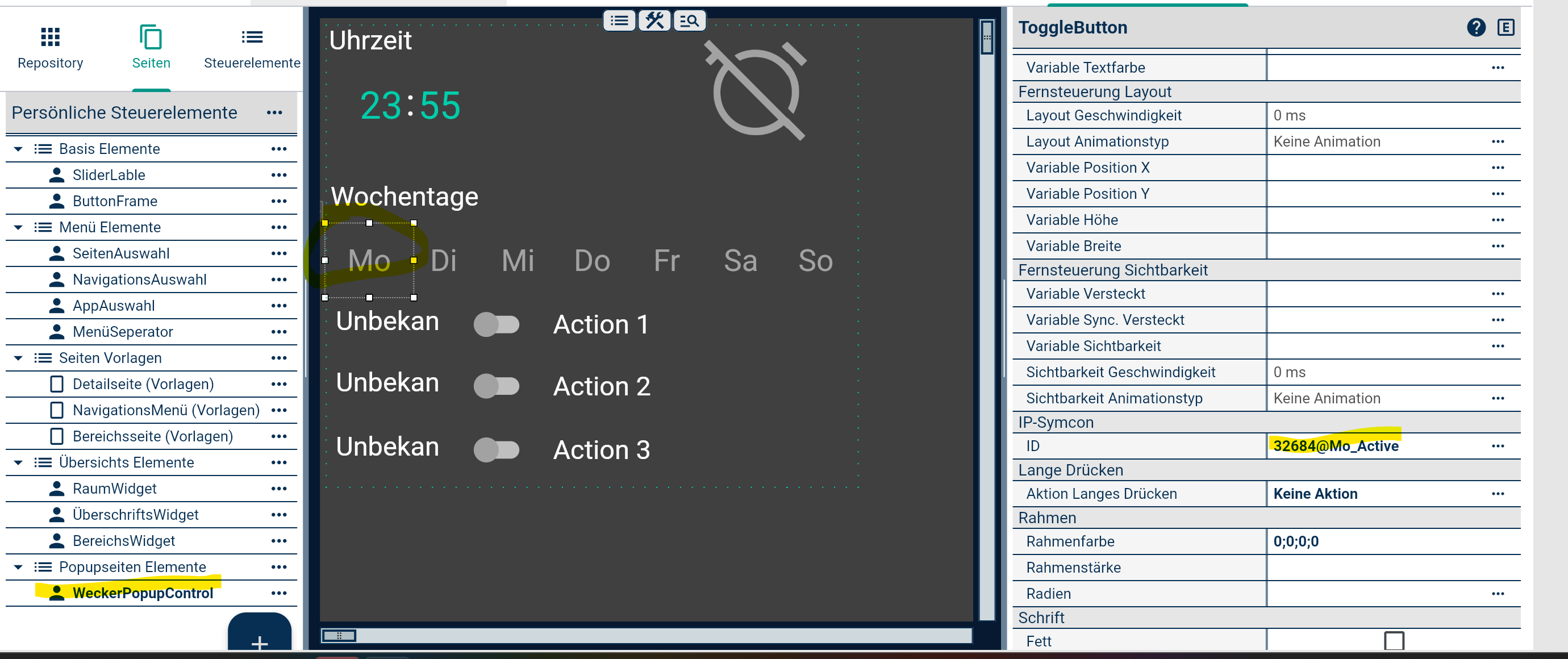

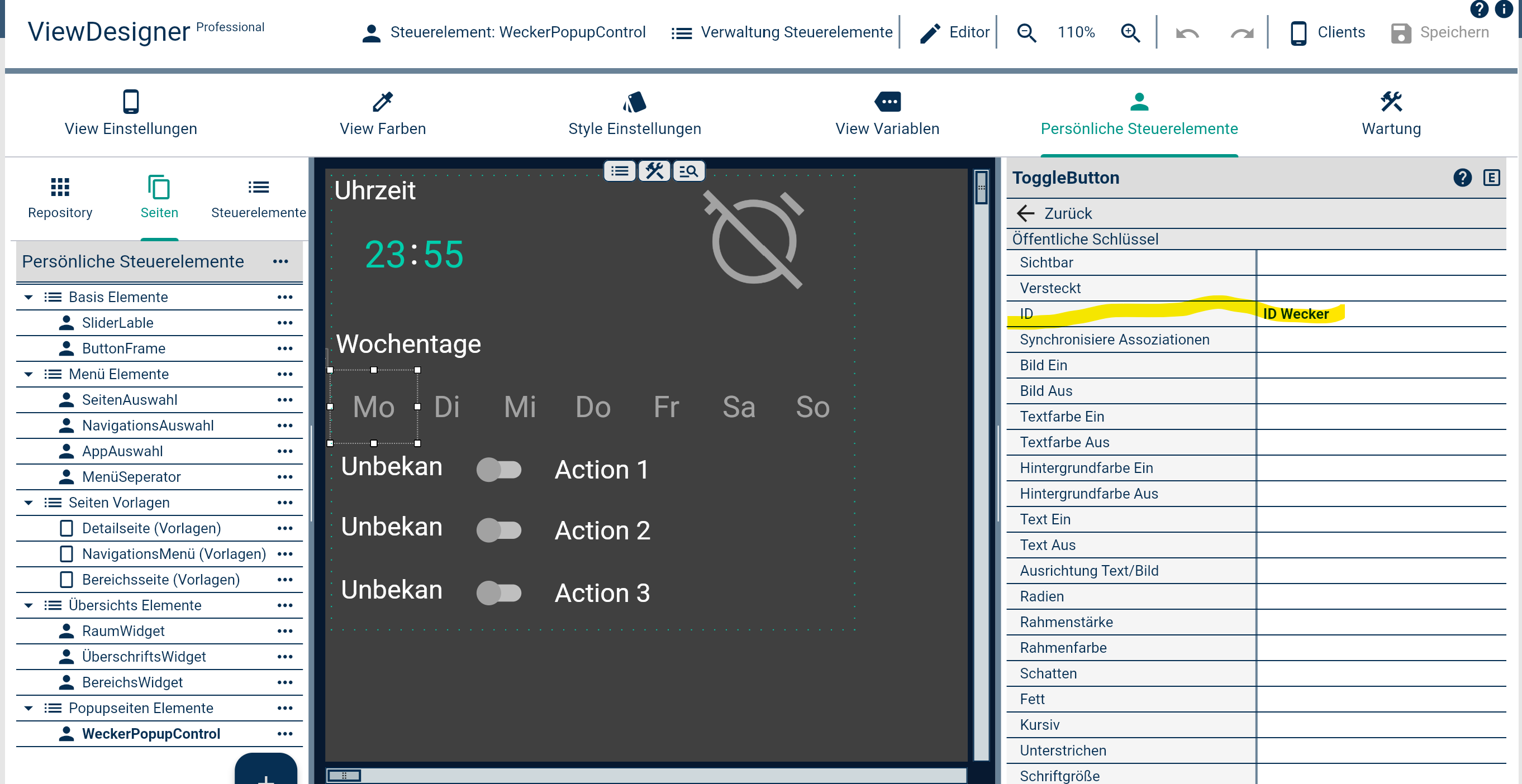

Da Idents auf dem Popup nicht direkt unterstützt werden musst du dir ein Persönliches Steuerelement erstellen was alle Steuerelemente beinhaltet die auf die Variablen einer Instanz zugreifen soll.
Bei mir im Beispiel ist sind das die Eigenschafften des Weckers. Auf dem Bild sieht man den Button zum aktivieren des Montags.
Bei dem Öffentlichen Schlüssel gibt man jetzt bei jedem Steuerelement das einen Ident der Selben Instanz benutzt, den gleichen Namen an. In meinem Beispiel “ID Wecker”.
Dieses Steuerelement platziere ich auf der Popup Seite und verbinde dessen Öffentlichen Schlüssel mit einer ID, damit bin ich wieder an dem Punkt vom Anfang dieser Erklärung, dass man auch IDs die man auf einem Popup verwendet mit einem Öffentlichen Schlüssel am Popup Button versehen kann.

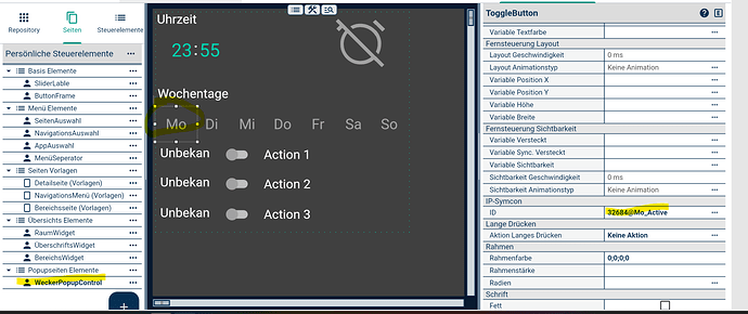

Bei mir hat das leider alleine noch nicht gereicht. Identes die ich auf dem Persönlichen Steuerelement, dass das Popup aufruft nicht verwende haben auch nicht auf dem Popup funktioniert.
Daher musste ich für alle auf dem Popup (oder besser von dem Persönlichen Steuerelement in dem Popup) verwendeten Identes auch eine Verknüpfung auf dem Aufrufenden Steuerelement anlegen.
