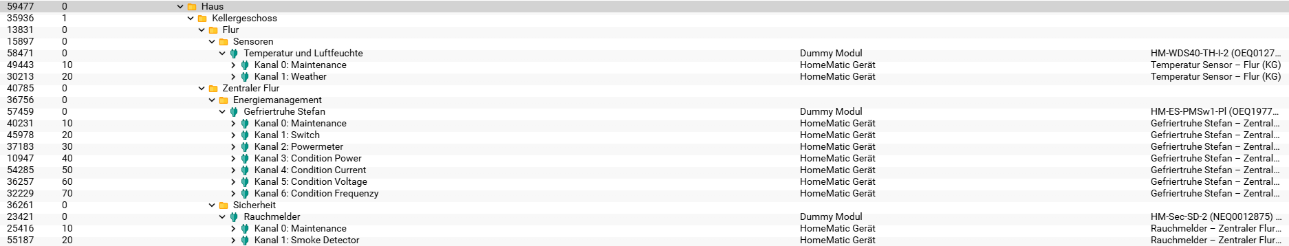

Muss disen Thread mal wieder raus kramen. Mit der Zeit habe ich doch festgestellt das meine angelegte Struktur nicht das gelbe vom Ei ist. Für mich immer wieder unübersichtlich und muss ständig suchen bzw. ist irgendwie umständlich und habe bis heute eigentlich kein für mich sinnvolle Struktur gefunden.
Habe mal ChatGPT gefragt und da kamen jetzt einige Details zum vorschein, die ich so noch nicht bedacht habe.
ChatGPT hat mir jetzt folgende Struktur gezeigt. Die „echten“ Geräte Instanzen von HM, Shelly etc. sollen in die Kategorie „System“ und dann soll man wiederum einen „Haus Zweig“ anlegen mit Geschoss, Räumen, Zweck/Funktion und das sollte man mit Links machen. Aber ist das dann nicht doppelt gemoppelt?
Wie sieht ihr das? Macht das Sinn?

Auszug von ChatGPT:
:file_folder: Struktur-Empfehlung
Hier die saubere Trennung:
:white_check_mark: Kategorie „Haus“
  • Hier liegen alle Dummy-Module und verlinkten Geräte-Instanzen, geordnet nach Etage, Raum, Funktion.
  • Dient zur logischen, visuellen Struktur für dich und das WebFront.
Haus
└─ Erdgeschoss
   └─ Küche
      └─ Verschluss
         └─ Fensterkontakt Küche (Dummy)
             ├─ Kanal 0: Maintenance (verlinkte Instanz)
             └─ Kanal 1: Shutter Control (verlinkte Instanz)
:plus: Diese Struktur enthält nur Dummy-Module und Links, keine echten Hardware-Instanzen.
:gear: Kategorie „System“
  • Hier befinden sich die echten Geräte-Instanzen, wie sie IP-Symcon von den Gateways (Homematic, Zigbee, etc.) anlegt.
  • Nach Technologie und Gerätetyp sortiert, z. B.:
System
├─ Homematic
│  ├─ HmIP
│  │  ├─ OEQ123456 (Rauchmelder)
│  │  └─ OEQ789123 (Schaltaktor)
│  └─ Gateway
├─ Zigbee2MQTT
│  └─ 0x123ABC (Bewegungsmelder)
├─ Shelly
│  └─ SHSW-1#1234
:plus: Diese Struktur dient der technischen Verwaltung, Updates, Zuordnung und Skriptsteuerung.
:repeat_button: Verbindung beider Ebenen
Damit IP-Symcon beides verbindet:

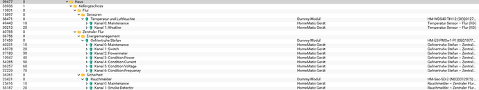

  • In „Haus“ legst du Dummy-Instanzen mit Struktur an (z. B. Licht, Verschluss).
  • Darin verlinkst du die tatsächlichen Variablen aus dem „System“-Bereich.
:puzzle_piece: Beispiel:
  • Dummy-Modul: Gefriertruhe Stefan
  • Link auf System > Homematic > OEQ1977610 > Kanal 1 (Switch)
:white_check_mark: Fazit
Bereich Enthält Zweck
Haus Dummy-Instanzen + Links Logische Gliederung & WebFront
System Echte Geräteinstanzen Technische Verwaltung
:backhand_index_pointing_right: Geräte-Instanzen selbst kommen also in „System“,
aber sie werden über Dummy-Instanzen in „Haus“ logisch einsortiert und genutzt.

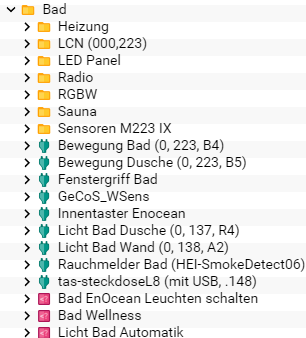

    dort liegen alle dazugehörigen Instanzen, Scripte, etc. teilweise in weiteren Unterkategorien
    grafik

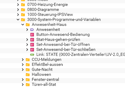

    grafik
    für „übergreifendes Zeug“, was ich nicht im Raum haben wollte.
Ja klar, eine „einheitliche Struktur“ wird es nie geben. Jeder hat da so seine Vorlieben. Jedenfalls so wie ich es habe muss ich immer Suchen weil alles verstreut ist. Die Geräte Instanzen unter „System“, Skript unter „Skripte“, Wetter bzw. Software basierte Themen unter „Steuerung“. Ich würde es auch besser finden wenn doch alles beisammen ist, das heißt das die Geräte Instanzen nicht unter System sollen sondern eher unter den passenden Räumen angelegt sein und die z.B. dazugehörige Skripte ebenfalls dabei in deren Kategorie.
Habe mir jetzt mal hier ein Beispiel angelegt mit einigen Homematic Geräten. Inder Beschreibung steht dann auch drin wo, was, wie dazugehört. Ich denke das ist sinnvoll wenn man mal was löscht etc.
ChatGPT gibt mir vor das ich die Instanzen auch noch den Hersteller vorgeben soll. Also in meinem Beispiel:
HM_KG_Flur_Temperatur
Ich finde aber der Hersteller und Raum ist ja schon vorgegeben im Objektbaum. Hersteller steht ja unter Typ und es steht zusätzlich noch alles in der Beschreibung.

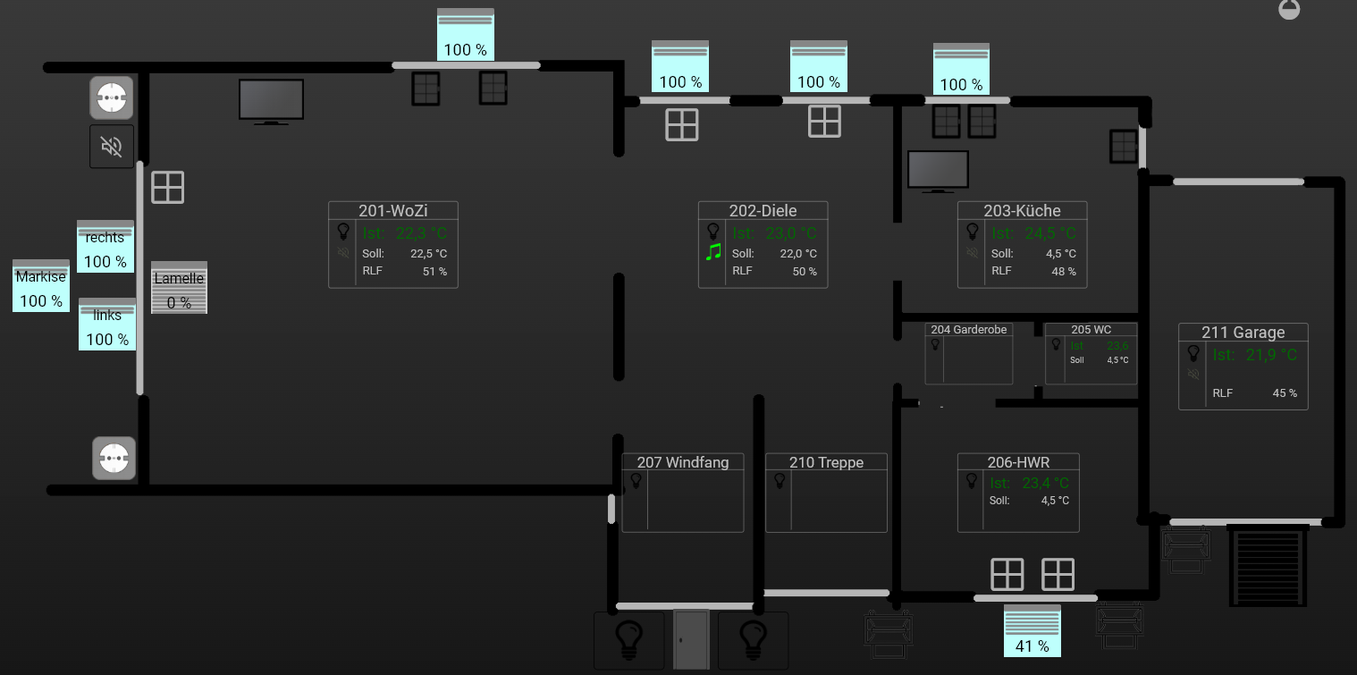

Als erstes habe ich jedem Raum eine Nummer gegeben. Im UG 100er, im EG 200er, im Dachgeschoss 300er…
Hier als Beispiel der Grundriss vom EG. Die Raumnummern sind im jeweiligen Raumstempel vermerkt.

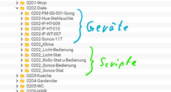

Die Objektbaumstruktur orientiert sich an den Raumnummern (rote Markierung)
Raumübergreifende Scripte u.ä. (grüne Markierung)
Im Raum selber sind die jeweils dort installierten Geräte und die zugehörigen Scripte u.ä. abgelegt.

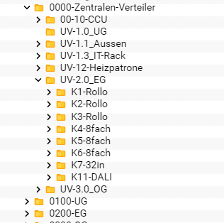

Da einige Geräte im Elektroverteiler installiert sind, diese aber verschiedene Räume bedienen, habe ich für jeden Elektroverteiler einen eigenen Raum angelegt.
Für alles was übergeordnet ist, gibt es extra Verzeichnisse.
