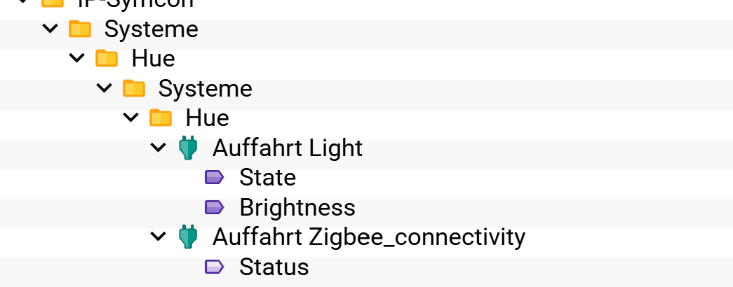

Eine Information noch zu der Betaversion. Wenn ich über den Device Configurator Geräte erstelle und dabei eine Zielkategorie eingestellt habe, erzeugt er unter dieser die gleiche Struktur nochmal (siehe Screenshot). Bei Room und Zone Configurator passiert dies nicht.
