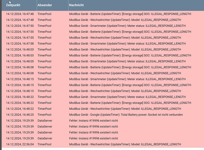

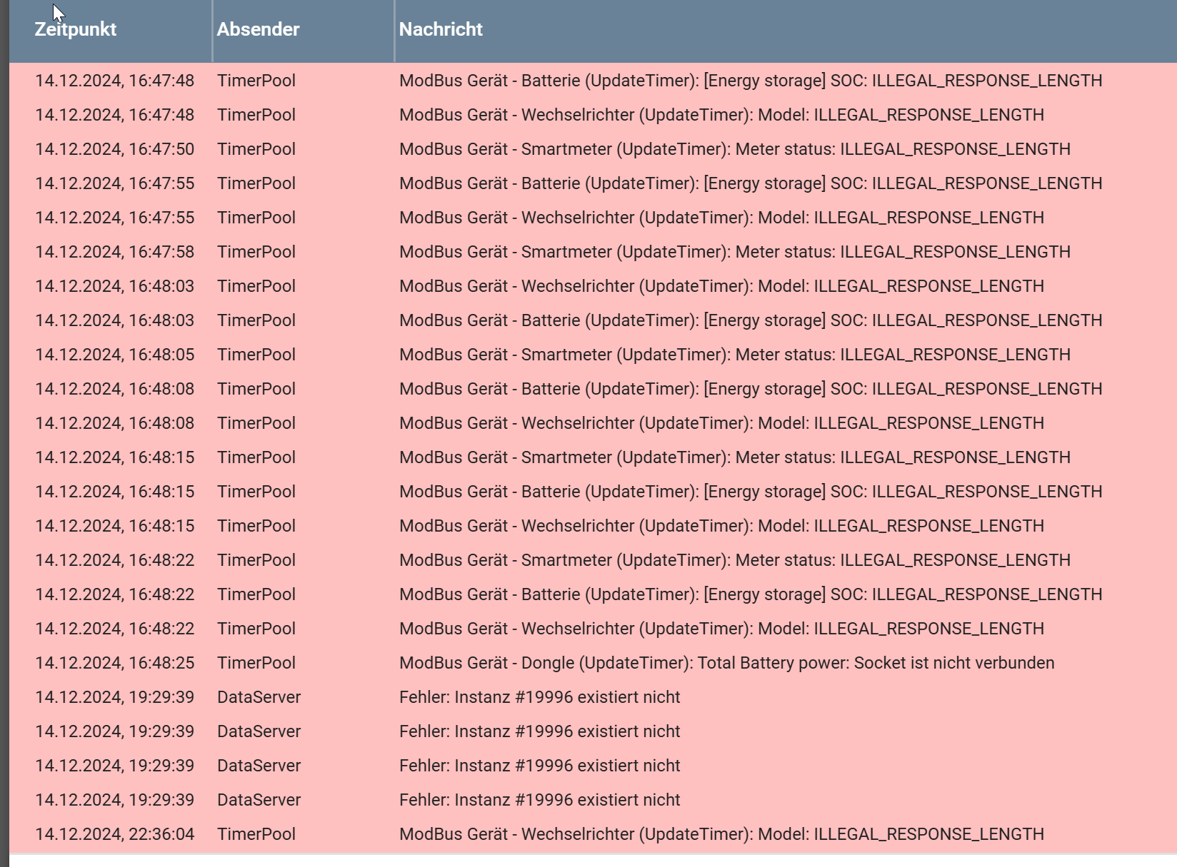

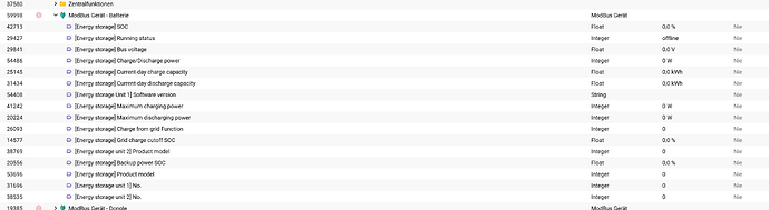

ich benötige nochmals Unterstützung in dieser Thematik, ich habe mit Hilfe deiner Anleitung soweit alles integriert bekommen, leider beendet sich die Verbindung nach einiger Zeit mit Fehlermeldung und der Batteriespeicher als auch der Smartmeter stellen keine Verbindung her.

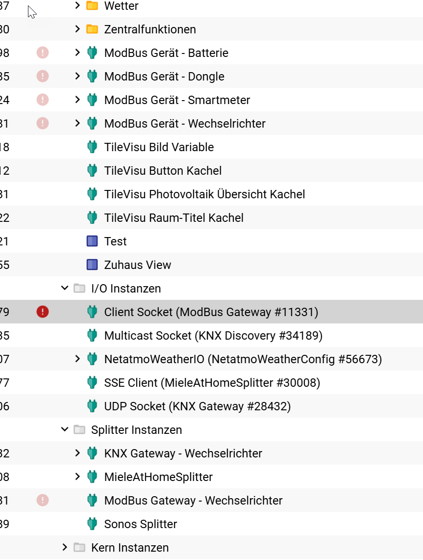

  2. Ich habe nur noch ein ModBus Gateway - Wechselrichter (Geräte ID 16) → hierzu ein ClientSocket mit der IP der Netzwerkschnittstelle (ich habe nur 1 Schnittstelle per LAN an die Anlage)
    Bei den ModBus Geräten habe ich jeweils den Verweis auf das Gateway Wechselrichter (Master)
Hier die aktuellen Fehlermeldungen
Und noch die Sicht auf die IP Symcon Struktur

Dein Client Socket hat ja schon einen Fehler. Richtige IP und Port angegeben?

  1. Es scheint so, dass das Problem schon bei der I/O-Instanz (Client-Socket) beginnt. Hier bitte sicherstellen, dass zum einen die IP-Adresse und der Port (bei mir 502) korrekt ist.
    Und ganz wichtig, wie bereits @TheoWolf geschrieben hat, sicherstellen, dass du TCP an deinem Huawei-Wechselrichter aktiviert hast (ich glaube, das steht auch irgendwo hier im Thread).
    https://forum.huawei.com/enterprise/intl/en/modbus-tcp-guide/thread/789585-100027?isInitURL=true
    Ansonsten geht gar nichts.

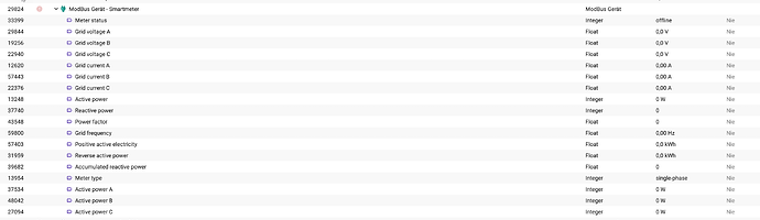

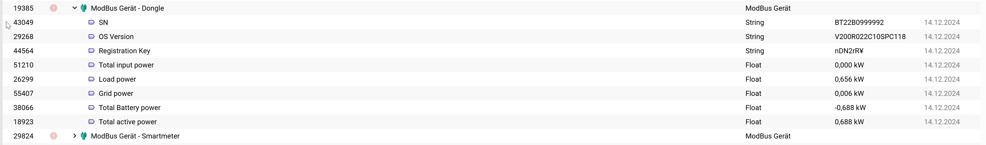

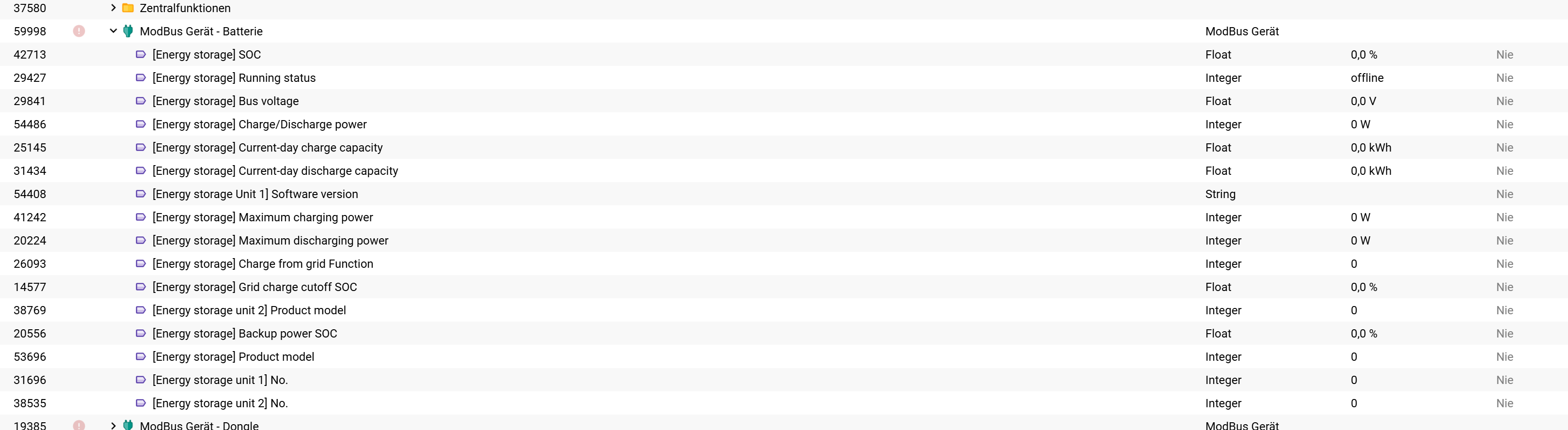

die ModBus Verbindung muss aktiv sein, da ich schon Werte bekommen hatte. Ich habe leider nur einen Besitzerzugang zur Huawei keinen Installer.

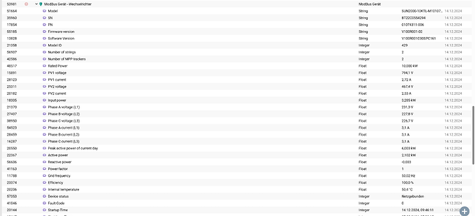

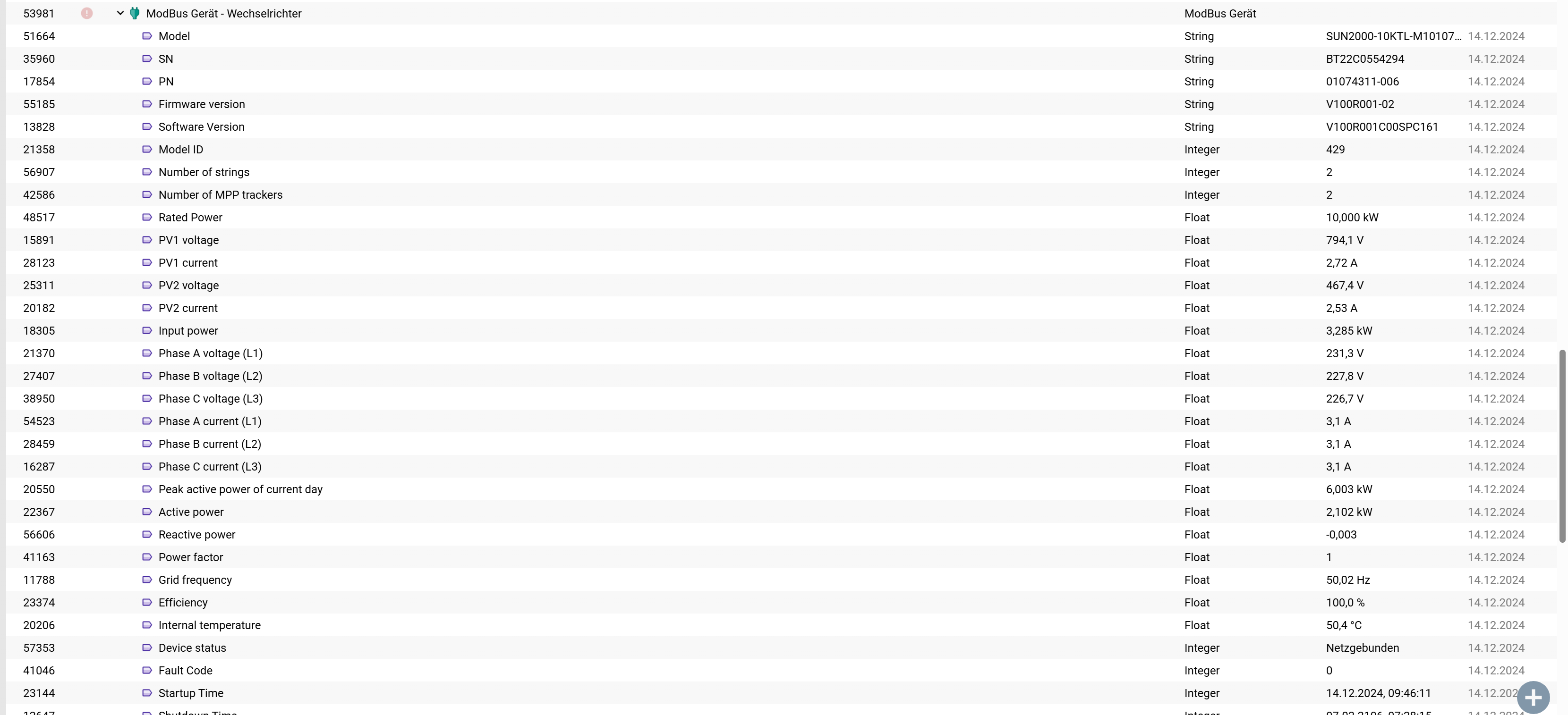

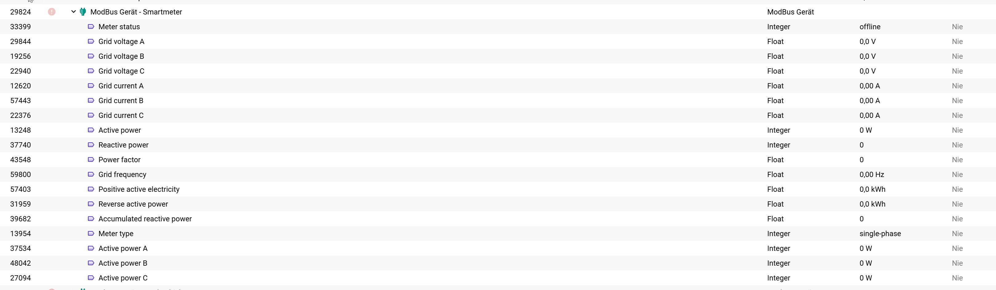

Hier die Screenshots
Gruß Thimo

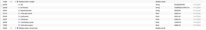

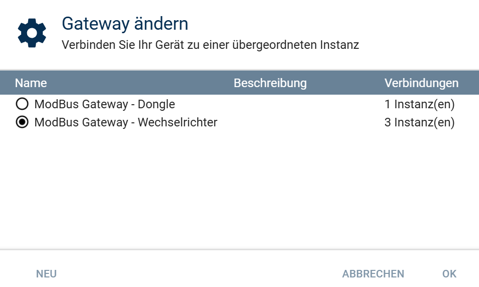

habe das Gateway und das ClientSocket für den Dongle angelegt. Das Problem ist, dass der Dongle keine separate Netzwerkanbindung besitzt.
Jetzt zielen der Wechselrichter, Batterie und Smartmeter auf das Gateway Wechselrichter und der Dongle auf das Gateway Dongle
Leider keine Verbesserung.
Gruß Thimo

Und nochmal zum Setup.
1x Client Socket mit IP/Port des Dongles
Auf diesen Client Socket dann ZWEI Gateways. Einmal ID 16 für den Master (inkl. Batterie und Smart Meter) und eins für den Dongle mit ID 16. beide nutzen als Schnittstelle den selben Client Socket der auf den Dongle geht.
Da müssen erstmal alle Ausrufezeichen weg sein.
