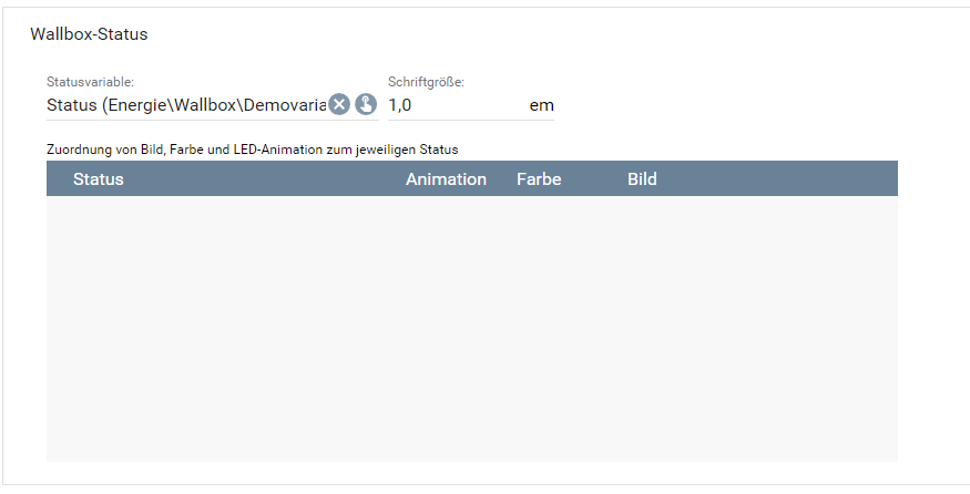

Ich schaue mir gerade das Modul an und habe eine Frage zum Status.
Ich kann hier keine Zuordnung durchführen, ist das ein Fehler oder mache ich etwas falsch?
Ich habe die Kachel aus dem Store installiert und verwende die Beta-Version.

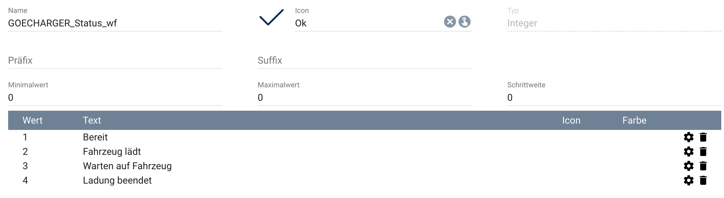

Ich lese da was von „Demovaria…“ ist dass die Statusvariable vom Go-E Modul? Das muss eine Integer Variable mit Variablenprofil sein:

Diese Variable ist ein Integer-Wert.

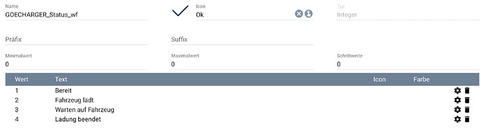

Ich habe dein Integer-Profil mal nachgebaut (vorher hatte ich auch schon einen Wert im Profil), dieser wurde nicht angezeigt und auch nachdem ich das Profil angepasst hatte, wurden die neuen Werte nicht angezeigt.

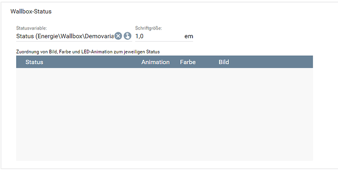

Ich konnte das Problem jetzt nachstellen und reproduzieren. Es scheint ein Aktualisierungsproblem zu sein. Ich hatte die Integer-Variable erstellt und dann als „Statusvariable“ unter „Wallbox-Status“ hinterlegt. Zu diesem Zeitpunkt hatte ich noch kein Profil und keine Werte für die Variable hinterlegt. In diesem Moment ist das verhalten korrekt, es wird nichts angezeigt da es noch nichts zum anzeigen gibt.
Anschließend habe ich der Variable verschiedene Werte hinzugefügt.
Ich konnte die Werte aber nicht sehen in der Zuordnungsbox des Wallbox-Status.
Ich habe die gewählte Statusvariable entfernt, das ganze gespeichert und anschließend die Statusvariable erneut ausgewählt und gespeichert. Jetzt nachdem erneuten Ab- und Anwählen, sind die Werte zu sehen.
