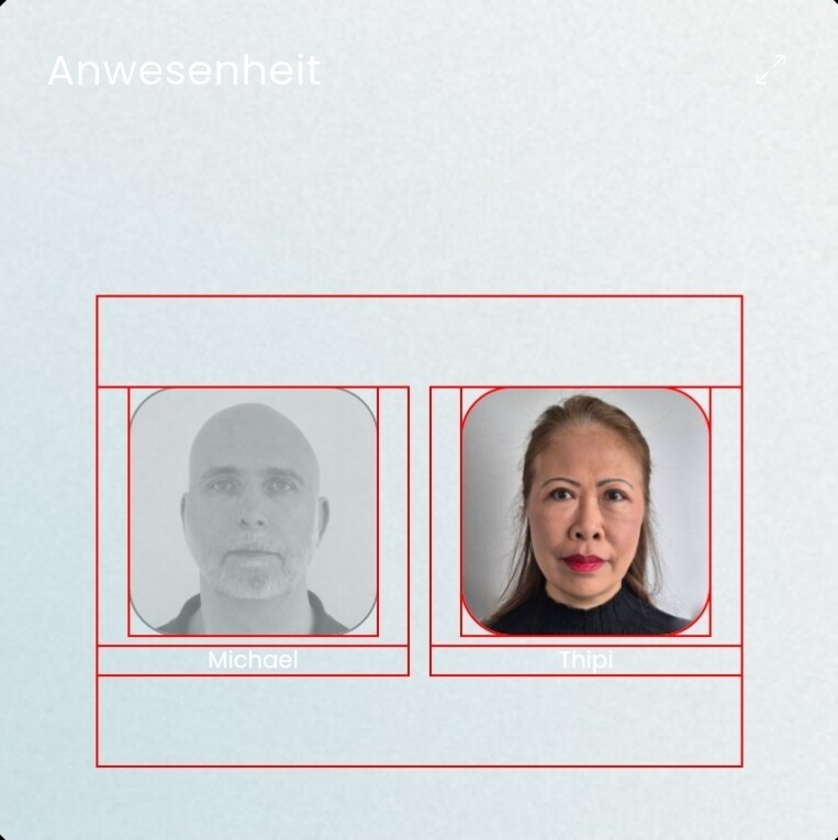

installier mal bitte die neueste Beta. Da gibt es unten im Konfigurationsformular einen Schalter „Debug: Rote Outline (1px) für alle HTML Elemente anzeigen“ Bitte aktivieren und einen Screenshot von der App machen.
Stephan

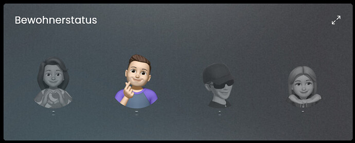

Ich glaube nun ist irgendwas kaputt in der aktuellen BETA
Keine Namen mehr und auch keine Zusatzinfo :stuck_out_tongue:
Und… 0,9 Schriftgröße für die Zusatzinfos mag er auch nichgt mehr. (Aber ändert nichts am Ergebnis)
sorry, du musst die Werte für die Schriftgröße anpassen. Ich hab das von EM auf Pixel umgestellt. Da ist bei dir noch der alte EM Wert hinterlegt. Also 0,9 EM das müsstest du auf z.B. 12 Pixel ändern.
Stephan

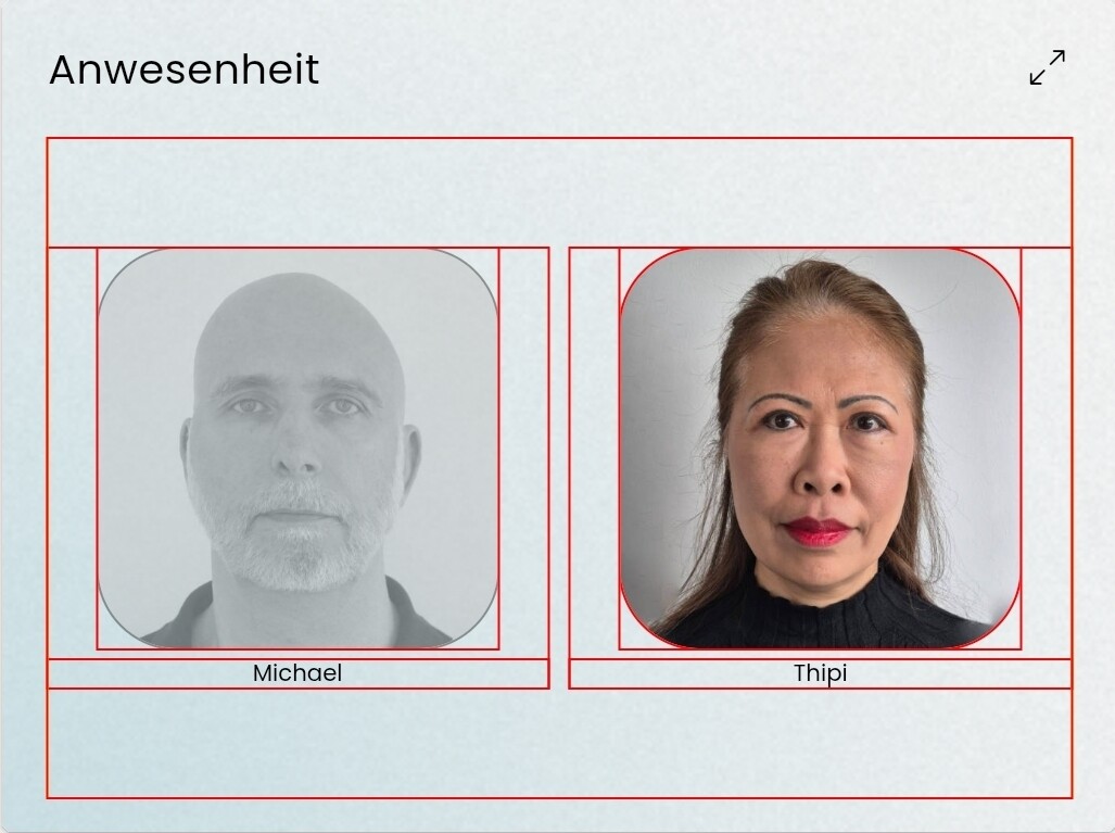

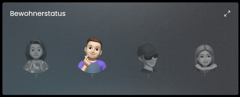

Im Browser siehts gut aus
In der App nicht

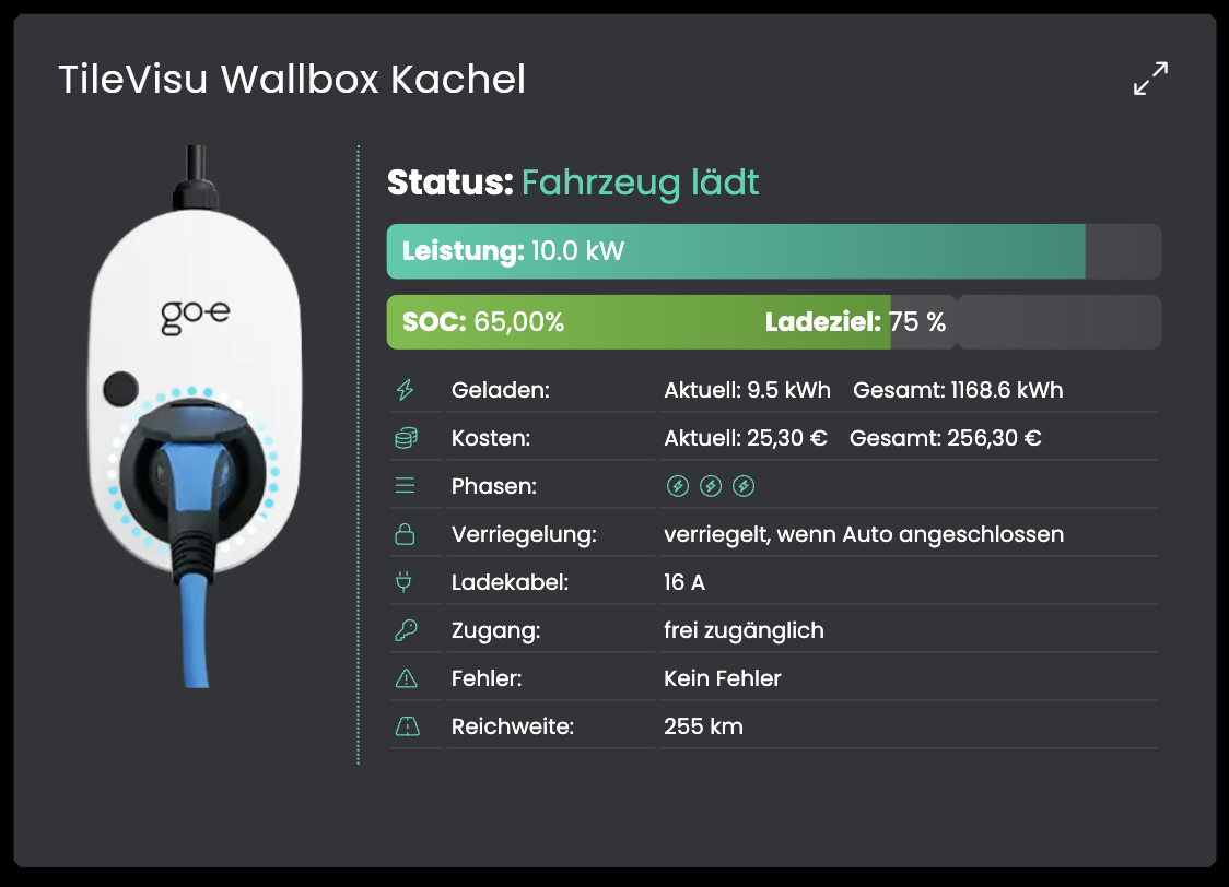

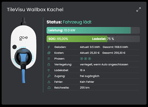

Moin zusammen,
es gibt auf dem Beta Kanal ein Update der Wallbox Kachel.
1.0.6
  • Textgrößen von EM auf Pixel umgestellt ACHTUNG: unbedingt im Konfigurationsformular die Schriftgrößen anpassen!!!
  • Codeoptimierungen
  • Ziel SOC Anzeige überarbeitet. Text blendet sich automatisch aus wenn er den SOC Text überlappen würde.
Die offensichtlichste Änderung betrifft die Ladeziel Anzeige:
Diese wurde visuell überarbeitet und die Anzeige so optimiert dass der Text immer optimal positioniert wird um ein Überlappen mit dem SOC Text zu verhindern.
Logik:
Wenn Ziel SOC größer 50 % wird der Text links neben der Zielanzeige angezeigt.
Wenn Ziel SOC kleiner als 50% wird der Text rechts neben der Zielanzeige angezeigt.
Wenn der Ziel SOC so klein ist das die Anzeige in den Bereich des SOC Textes rückt wird der Ladeziel Text ausgeblendet. Die Markierung bleibt weiter sichtbar.
Viel Spaß beim testen…
Stephan

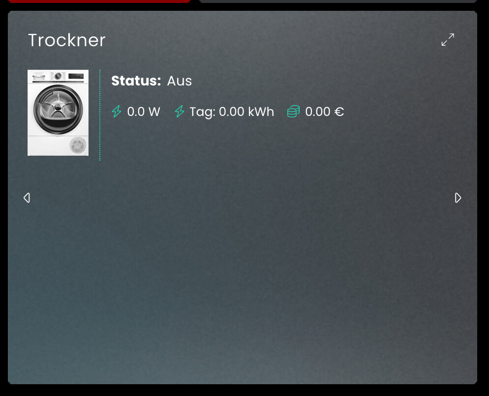

wäre es möglich den Zeilenumbruch auch in die Wallbox-Kachel zu integrieren, wie bei den Gerätekacheln?
Zweite Frage, da es immer mehr Geräte bei mir werden habe ich sie in einen Inhaltswechsler gepackt, aufgrund unterschiedlichen Größen (Wallbox/Waschmaschine) sieht das innerhalb der Kachel so semi gut aus:
Gibt es eine Möglichkeit die Kacheln in einem Inhaltswechsler zu zentrieren?

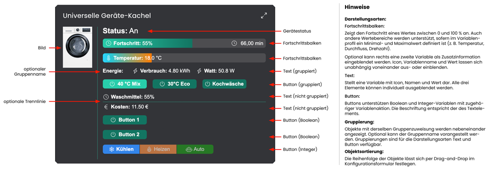

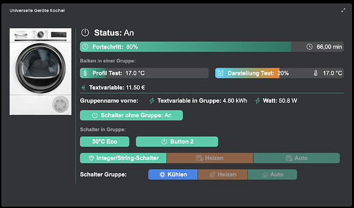

Hallo zusammen!

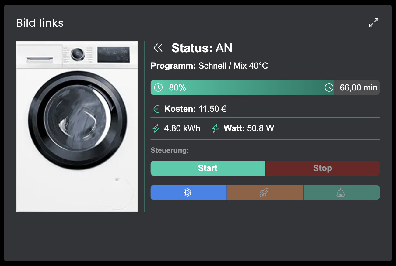

Ich freue mich, euch heute meine neue Universelle Geräte-Kachel vorzustellen und euch herzlich zum BETA-TESTeinzuladen.
Ursprünglich wollte ich lediglich die bestehende Geräte-Status-Kachel überarbeiten – herausgekommen ist jedoch ein komplett neuer, flexibel konfigurierbarer Kachel-Baukasten. Der aktuelle Name wird dem Funktionsumfang nicht wirklich gerecht, daher bin ich offen für Namensvorschläge!
Highlights
  • Beliebig viele Statusbilder – jeder Variablen-Assoziation lässt sich ein eigenes Bild zuordnen.
  • Flexible Bildpositionierung – links, rechts, oben oder unten; bei oben/unten zusätzlich ausrichtbar (links, zentriert, rechts).
  • Unbegrenzte Variablen – Reihenfolge per Drag & Drop im Formular anpassbar.
  • Drei Darstellungsarten pro Variable
    • Text (Icon, Label, Wert)
    • Button (Bool, Integer, String)
    • Fortschrittsbalken
  • Gruppenfunktion – Variablen lassen sich Gruppen zuweisen; innerhalb einer Gruppe werden sie nebeneinander angezeigt. Der Gruppenname kann vorangestellt oder über den Variablen erscheinen.
  • Weitere Optionen – Variablennamen überschreiben, Icon/Label/Wert ausblenden, Textgrößen und Farben anpassen und vieles mehr.
Installation momentan nur über Github und das Module Control:
Wie immer bei einem Beta-Test bin ich auf euer Feedback angewiesen – ich kann unmöglich alle Konstellationen selbst prüfen. Noch ist nicht alles perfekt, aber mit eurer Hilfe wird’s rund. Funktionswünsche sind natürlich ebenfalls willkommen!
Stephan

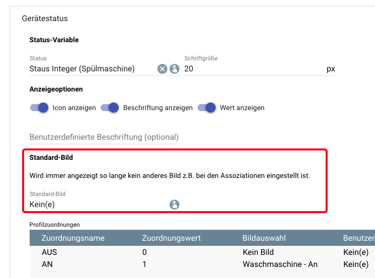

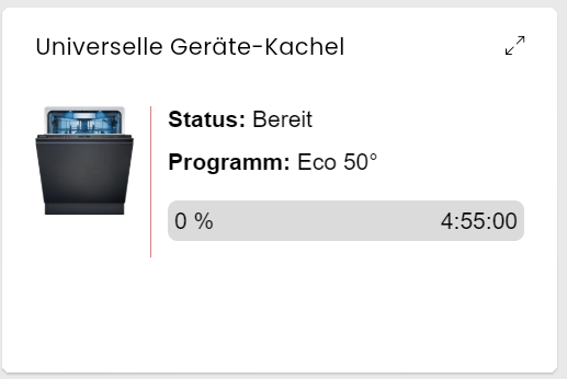

Hallo Stephan,
tolle Sache! Habe gleich begonnen, unseren neuen Geschirrspüler (Siemens) einzubinden :slight_smile:

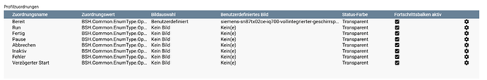

Es ist ein vollintegriertes Gerät, dem man von außen seinen Betriebszustand nicht ansieht. Also habe ich mich entschlossen, auch nur ein Bild anzuzeigen.
Da wäre es schön, wenn man das Bild direkt in der Gruppe „Kachel Design“ angeben könnte. Dann bräuchte man beim Gerätestatus nur abweichende Bilder angeben und hätte es etwas leichter. Momentan muss man das gleiche Bild hier acht mal angeben wenn ich es richtig sehe:
Wie siehst du das?
Burkhard
Das ist auf jeden Fall ein guter Punkt. Ich hab auch überlegt ein Standard-Bild zu ermöglichen falls jemand die Kachel z.b. ohne eine Statusvariable verwenden möchte.
Genau. Auch macht es den Einstieg einfacher.

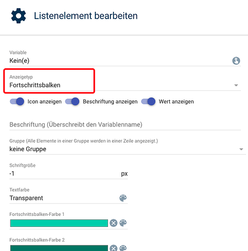

Dann noch ein Punkt: Es gibt zwar Optionen für den Fortschrittsbalken, aber wo kann ich die Variablen für den Fortschritt und eine Restlaufzeit zuordnen? Da finde ich gerade nichts. Oder übersehe ich da etwas?
im Listenelement „Anzuzeigende Variablen“ eine Variable hinzufügen und im Konfigdialog bei Anzeigentyp Fortschrittsbalken einstellen
Argh. Lesen bildet :slight_smile:

Zum Bild fällt mir noch auf, dass es schön wäre, wenn man neben einer festen Pixelbreite auch eine prozentuale Breite angeben könnte. Zum einen könnte man es dann einheitlich zu den anderen Geräte-Kacheln halten und zum anderen würde sich die Kachel geänderten Größenverhältnissen (z.B. Portrait und Landscape auf dem Mobile) besser anpassen.

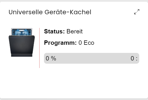

Dann noch eine Frage zu „Fortschrittsbalken aktiv“: was soll genau passieren? Bei mir sieht es so aus:
  • aktiv
  • inaktiv
Da könnte ich mir auch vorstellen, den Fortschrittsbalken gar nicht anzuzeigen.
Wenn ich theoretisch mehrere Fortschrittsbalken hätte, dann bezieht sich die Option auf alle, oder?
Burkhard
Wenn du Fortschrittbalken aktiv deaktivierst werden die Zahlen alle auf null gesetzt. Manche Geräte lassen den Fortschritt einfach dauerhaft bei 100% stehen wenn sie fertig und dann aus sind. So kannst du sicherstellen das z.B. bei Status AUS auch der Balken bei null steht.
Und ja, es bezieht sich momentan noch auf alle Balken. Da ist halt das Problem das der Balken ja keine Verknüpfung zur statusvariable hat.
Dann verstehe ich den Use-Case. Vielleicht wäre „Fortschrittsanzeige nullen/initialisieren/zurücksetzen“ intuitiver. Aber das ist Geschmackssache.
Bleibt nur die Frage, wieso er beim Programm „0 Eco“ anzeigt und bei der Restlaufzeit „0 :“
Ich behaupte mal vorsichtig das ich das Problem mit den Nullen gelöst hab. Update ist raus…
