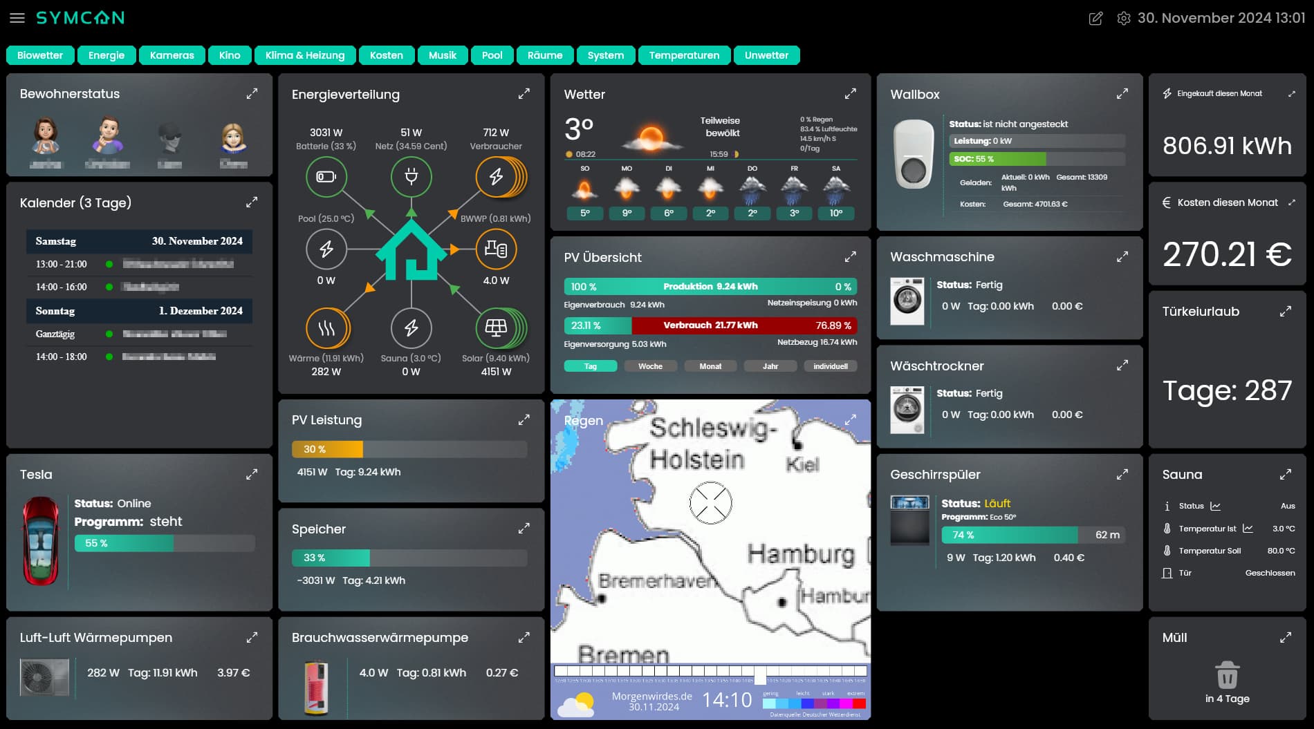

Könnt ihr die Entscheidung das Limit zu erhöhen in, die Entscheidungsgewalt der User legen ? Spezialschalter mit Warnung oder so ? Es ist doch sicher nur ein Perfomance Thema. Es ist wirklich schade, dass es dieses 15 Kachel Limit gibt. Jetzt müsste ich mein Dashboard wieder verbiegen und würde ein einheitliches Design zerstören. Bitte symcon Team @paresy : Diskutiert das noch mal intern. Die HTML Kacheln von @da8ter sind so gut und modular und damit für viele andere Dinge nutzbar, es ist eine Schande diese auf 15 zu begrenzen.
Ich muss ich bei meiner 15. Kachel nun zwischen der Anzeige des Wetters und meiner Wärmepumpe entscheiden. Das ist doch Mist.

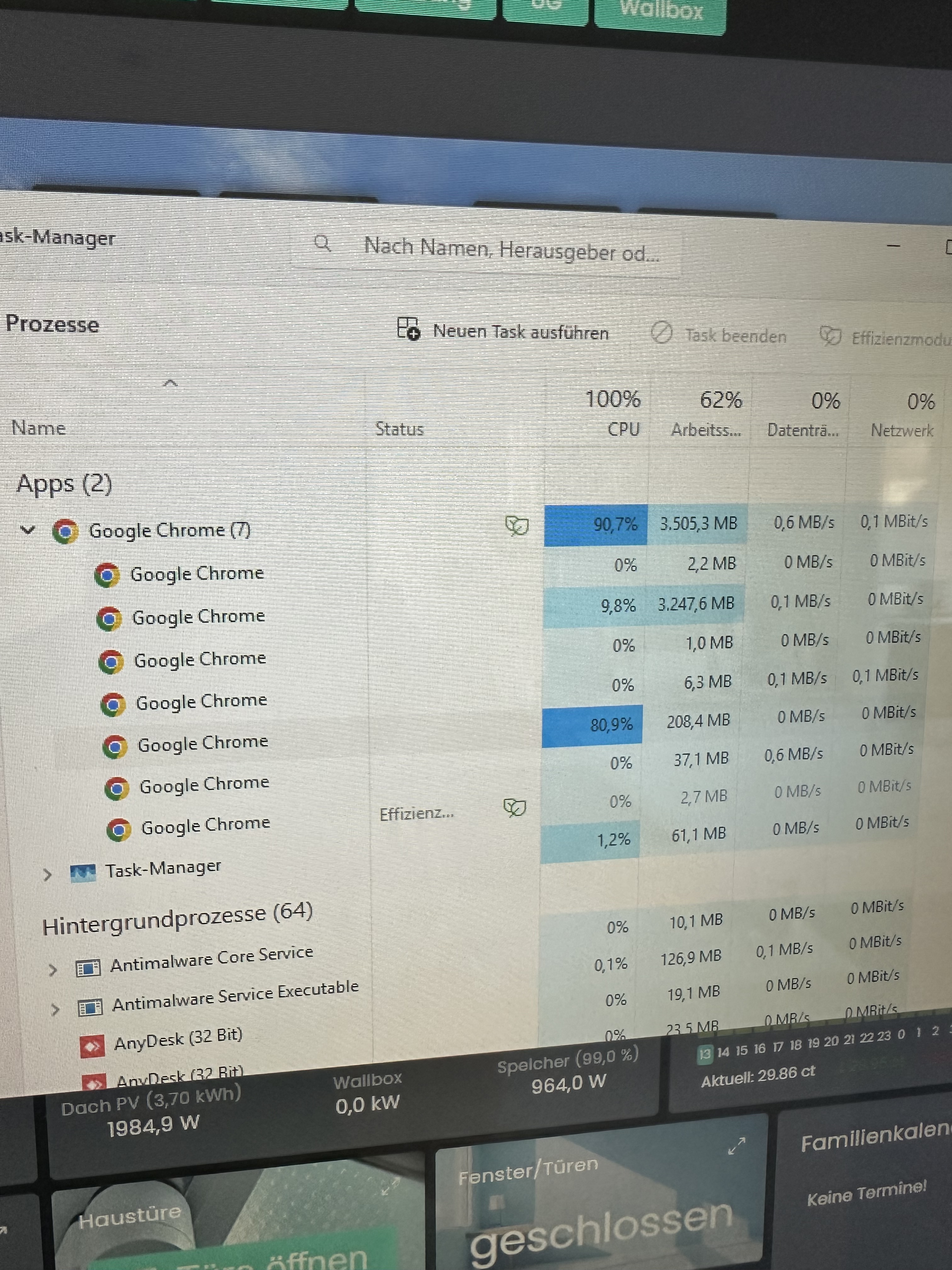

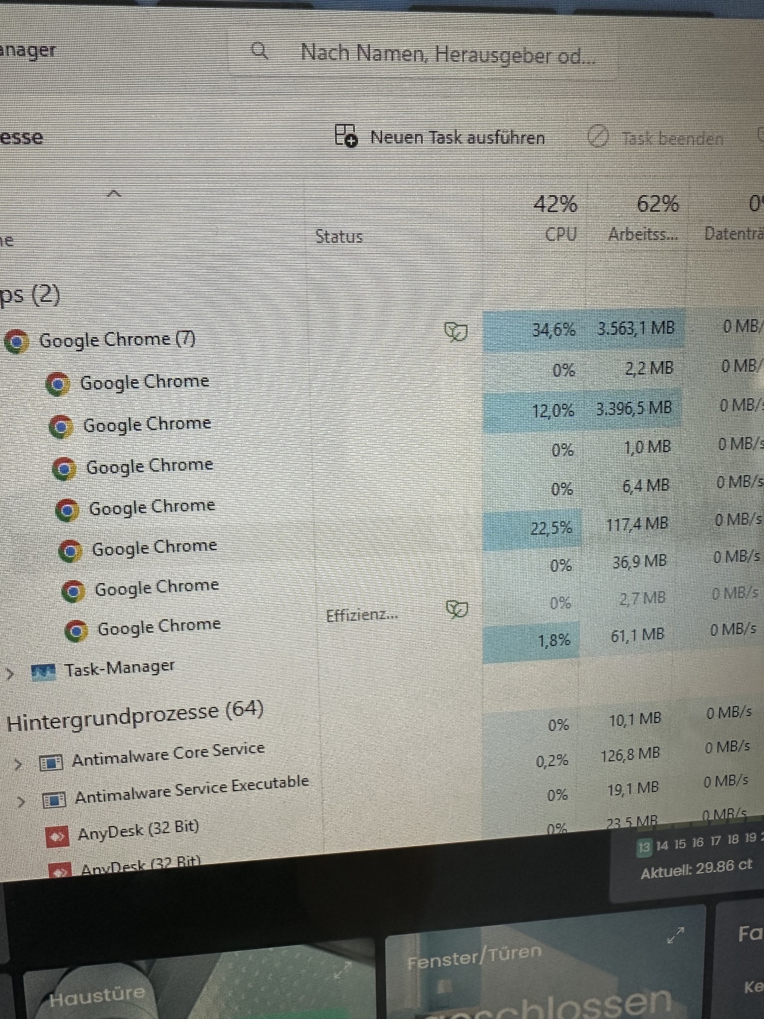

Die Performance ist echt ein Thema. Du kennst ja meine Startseite. Ich hab jetzt testweise einen thinkcentre 720q mit core i5 und 16gb RAM als Anzeigen Gerät im test. An einem FullHD Touchscreen. Selbst da ruckelt alles und die CPU Auslastung ist durchgehend bei 80-100%. Hardware Beschleunigung in Chrome ist an. Die Punkte in der Energieverteilung ruckeln zu 99% immer noch. Hab mal testweise die css Animationen in den Balken bei meinen Kacheln deaktiviert, das bring 10-20% weniger Auslastung, ändert aber nichts an der Performance der Energieverteilung.

Also wenn man nichts „anfässt“ und es nur zur Anzeige nutzt (punkte in Pfeile ändern) läuft dieses Dashboard relativ gut und das sogar im WLAN auf einem Windows Tiny / Dell Optiplex 5060 Micro i5 8500T mit 8GB Ram. Aber ich stimme Stephan zu. Das ganze hat noch sehr viel Optiomierungspotential :wink: Es fühlt sich einfach nicht smooth an wenn man es „bedienen“ muss.
Windows 11. Frisch installiert inklusive aller Treiber etc. Sollte also aktuell sein.
Energieverteilung ausgeblendet:
Eingeblendet:
