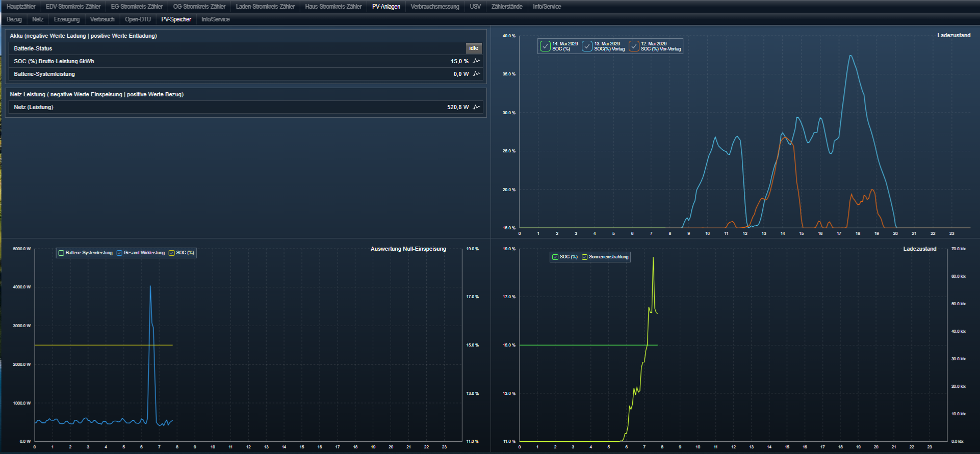

Habe bisher in IPS verschiedene eigene Betriebsarten umgesetzt (Test laufen noch , doch leider spielt die Sonne z.Z. nicht mit) :
-Fest-Laden: Speicher wird mit einer festen Watt-Vorgabe geladen , bis zu einer max. SOC-Grenze
-Fest-Entladen: Speicher wird mit einer festen Watt-Vorgabe entladen , bis zu einer min. SOC-Grenze
-Auto-Mode : noch im Test , Speicher mit Grid-Überschuß laden , wenn Hausbedarf vorhanden wird teilweise aus dem geladenen Speicher Spitzen abgedeckt.
-Daily-Chg-ReChg: tagsüber wird der Grid-Überschuß in den Speicher geladen und nachts mit einer festen Watt-Vorgabe wieder entladen , bis min SOC erreicht ist. (wird wohl der Standartmode bei mir sein)

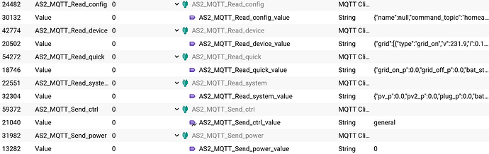

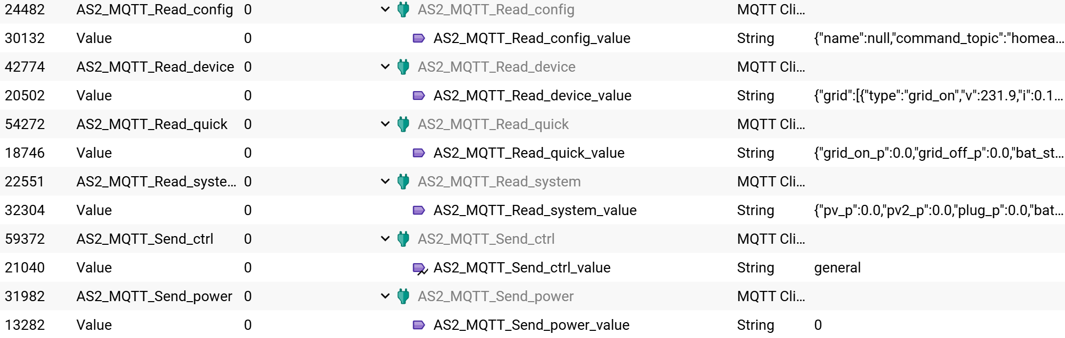

Ich komme da nicht klar. Wie machst du das denn?
Ich habe für die Topics … quick, device und system je ein MQTT-Gerät eingerichtet und die ganzen Variablen eingerichtet. Die werden im 1-Sek/5Min. Takt gefüllt.
Aber bei z.B. PowerSet habe ich Probleme

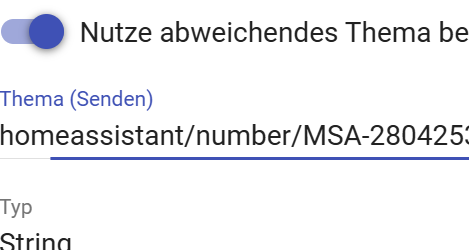

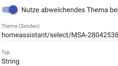

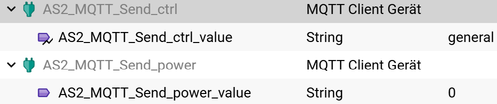

Moin , habe fürs Control select (mqtt_ctrl , general) u. den Power Wert (number) je ein MQTT-Client vom Typ string eingerichtet:
das ist mein send-script dazu:

Könntest du mir mal komplette Bilder der MQTT-Clients posten, dass ich die Themen/abweichende übernehmen kann. Das würde mir helfen.
ich arbeite viel mit den Ident , die müssen unter dem richtigen parent liegen:
Die Watt-Vorgabe für die mqtt-ctrl liegt unter Ident AS2_Steuerwert_Manuell.
Haupt (Dummy-Modul) ist AS2 , dadrunter liegen AS2_Config u. die Scripte/MQTT-Clients. In AS2_Config liegen die ganzen Variablen.
die AS2_INIT legt das meiste davon an: (S.Nr des 1920AC ausge’x’t:

$AS2_SetupMqttDirect(„AS2_MQTT_Read_quick“, „homeassistant/sensor/MSA-2804253xxxxxx/quick/state“);
$AS2_SetupMqttDirect(„AS2_MQTT_Read_system“, „homeassistant/sensor/MSA-2804253xxxxxx/system/state“);
$AS2_SetupMqttDirect(„AS2_MQTT_Read_device“, „homeassistant/sensor/MSA-2804253xxxxx/device/state“);
$AS2_SetupMqttDirect(„AS2_MQTT_Read_config“, „homeassistant/sensor/MSA-2804253xxxxx/config/state“);
$AS2_SetupMqttDirect(„AS2_MQTT_Send_ctrl“, „homeassistant/select/$AS2_DevID/ems_mode/command“);
$AS2_SetupMqttDirect(„AS2_MQTT_Send_power“, „homeassistant/number/$AS2_DevID/power_ctrl/set“);
