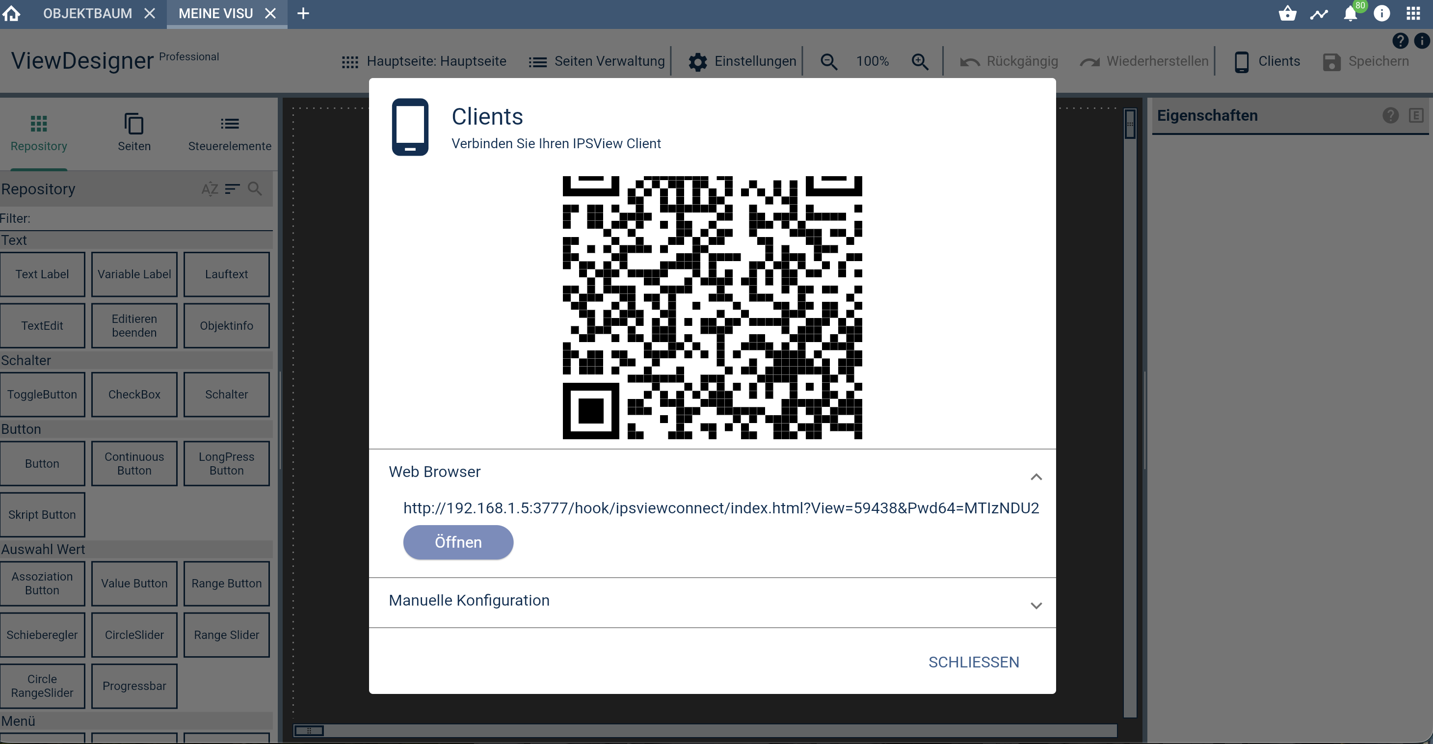

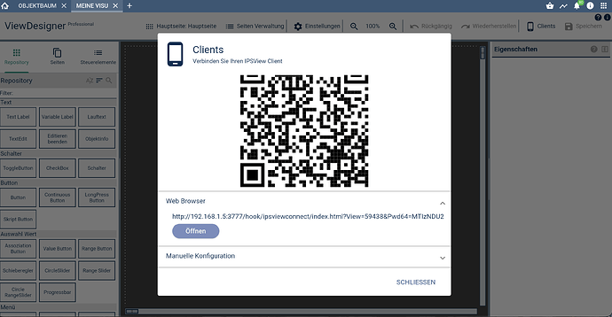

ich habe IPSView wie in dem Video erklärt installiert und eingerichtet. Nach der Installation und anlegen vom ersten View im Designer erhalte ich die Meldung “Hook not found“ wenn ich die Visiu anschauen möchte.
Habt ihr eine Idee? Es ist eine frische Installation und IPS ist aktuell (IP-Symcon 8.1, SymBox (arm64), 10.11.2025, f05de273b4f1).

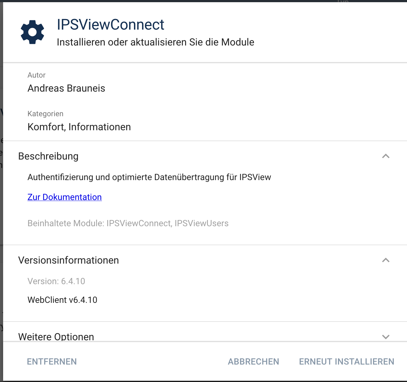

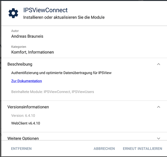

ViewConnect Modul hast Du installiert?
Ja, dass kam automatisch mit. Habe es so gemacht wie in dem Video erklärt.
Ein klick auf erneut installieren und nun klappt alles :slight_smile:
