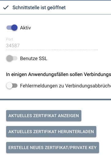

Auf dem iPhone in HomeKit wird die Symbox angezeigt, aber es fehlen alle Geräte.
Bei der Fehlersuche kam ich auf diese Einstellung im ServerSocket von HomeKit in Symcon. Gab es das mit dem „Zertifikat“ schon immer?
Kann mich nicht erinnern ob ich das schon mal sah.
Es war auch kein Zertifikat hinterlegt, hab ich nun neu erzeugt über den unteren Button, jetzt hat er das Zertifikat auch drin.
Mir fehlt noch Feedback ob es das gelöst hat, aber derweil die Frage ob es das schon immer gab?
Danke und Gruss Seppm
Das hat damit nichts zu tun. Eigentlich sollten die Buttons sinnvoller weise nur auftauchen wenn SSL aktiv ist. Das werde ich verbessern.
