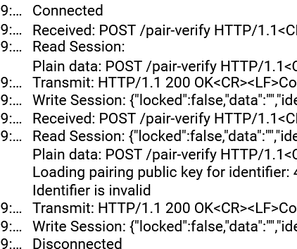

Also bei LCN geht nichts weder Lampen noch Rollladen, bei mir geht eigentlich gar nichts.
Debug:
Identifier is invalid!
Im Homekit steht nur “keine Antwort bei den Geräten”.
Idee?
danke+lg
hagi
Identifier is invalid passiert normalerweise, wenn du z.B. erneut auf den „Pairing“ Button gedrückt hast. Dann wird alles neu gekoppelt. Kann das sein?

Das auf den Pairing Button drücken ist sicher so , aber erst nachdem der Fehler kam.
Die Frage ist ja wie bekomme ich das zum Laufen
Einfach die Bridge in HomeKit löschen und neu koppeln.
Hat geholfen aber auch alles neu den Räumen zuordnen.
Danke paresy!
