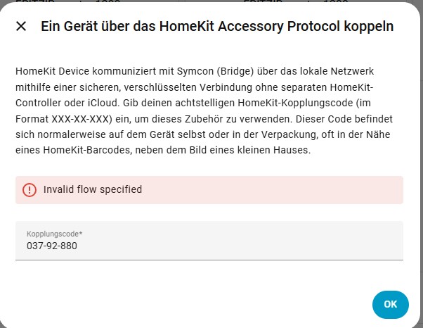

  • Home Assistant findet IP-Symcon zuverlässig per Discovery als
    „Symcon (Bridge) – HomeKit Device“
Pairing-Versuch
  • In Home Assistant:
    • Einstellungen → Geräte & Dienste → HomeKit Device
    • Symcon wird erkannt
    • Pairing-Code aus IP-Symcon (Format XXX-XX-XXX) eingegeben
      Modul gibt Code XXXX-XXXX im falschen Format aus
  • Ergebnis:
    • Pairing bricht ab mit
      „Invalid flow specified“

das HomeKit ein Standard ist, sollte es überall funktionieren. Das Pairing setzt du automatisch zurück, sobald du im Symcon Modul einen neuen Code anforderst.
Invalid flow specified ← Das sagt mir gerade nichts. Aber schau doch mal im Debug vom Symcon HomeKit Modul, wie weit du beim Pairing kommst.
PS: Falls möglich bitte ohne KI Optimierung/Verlängerung antworten. Der viele Text liest sich sehr lange und in meinen Augen sperrig.
Dump anbei, evtl. sagt das
dump (1).txt (48,3 KB)
mehr aus
Komisch. Symcon ist eigentlich sehr glücklich und speichert den Identifier:
TXT: 18.01.2026, 19:32:36 | HomeKitSession | Session for e4730018-d21d-4336-987f-04220ea66db9 is now using encrypted communication!
Von Symcon Seite aus, sehe ich keinerlei Fehlermeldungen.
