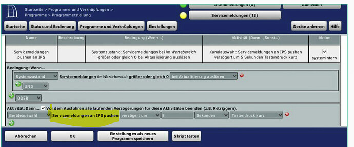

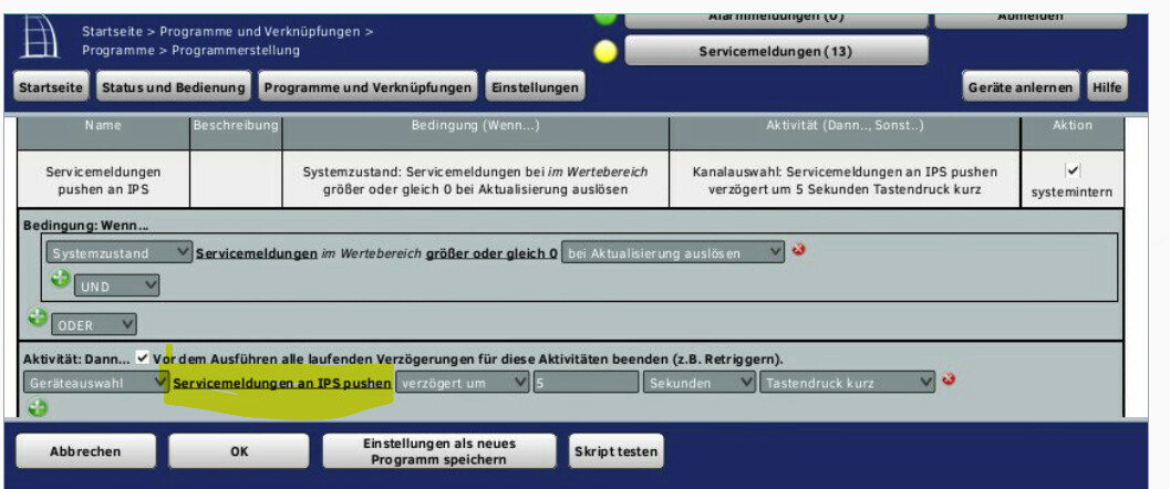

Das Script lasse ich über einen Tastendruck einer Virtuellen FB triggern.
Dazu habe ich in der CCU ein Programm, Welches den Tastendruck erzeugt wenn sich die Anzahl der Servicemeldungen ändern.

Das ist eine der Tasten der virtuellen Fernbedienung.
Diese habe ich entsprechend in der CCU benannt und als Instant in Symcon eingerichtet.
Wenn sich jetzt die Variable in Symcon aktualisiert, wird das PHP Skript gestartet.
