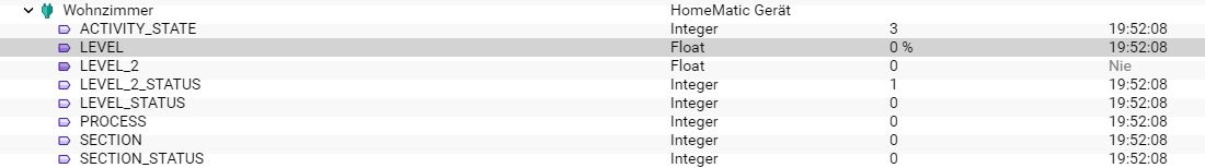

In IPS sehe ich :
scheinbar 4 channels pro Rolladen…

Kanal 14 ist der richtige (kanal 1 ccu). Die anderen kanäle sind virtuelle kanäle und sollten nur benutzt werden, wenn man weiss was man tut oder scharf auf fehlersuche ist :rofl:
Viele grüsse
Wenn Du auf der CCU schaust ist der steuerbare Kanal immer der direkt nach dem Status:
Wenn Du den ersten ermittelt hast, dann imer +4, heißt also
Kanal 2 / 6 / 10 / 14 sind die benötigten Kanäle je Aktor.

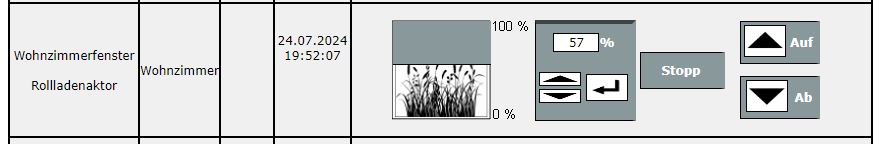

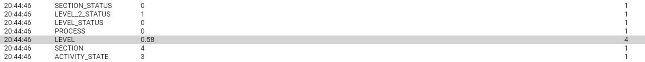

warum wird bei mir die Level Variable nicht aktualisiert ?:
level 0

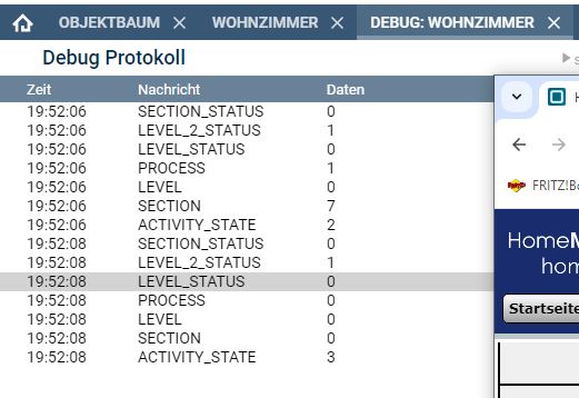

Hat da jemand eine Idee, wie ich diese Variable in IPS bekomme ?? in der CCU ist ja die 57% zu sehen, aber es kommt nicht in IPS an… siehe Debug
Wenn ich jetzt in das Feld in der CCU was reinschreibe, kommt es in IPS an !
