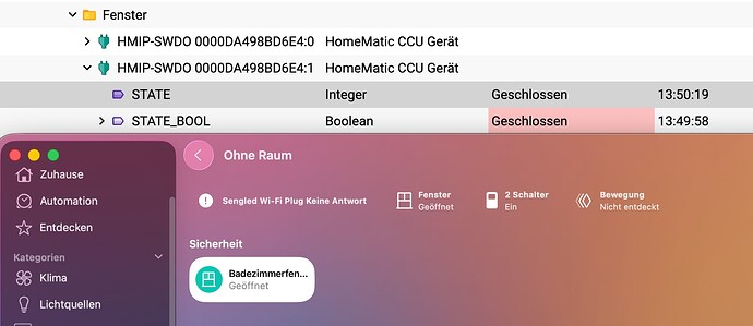

Ich habe in Homekit das Problem, dass Tür und Fensterkontakt invertiert angezeigt werden.
gibt es da eine schlauere Möglichkeit, ausser einer Hilfsvariable?

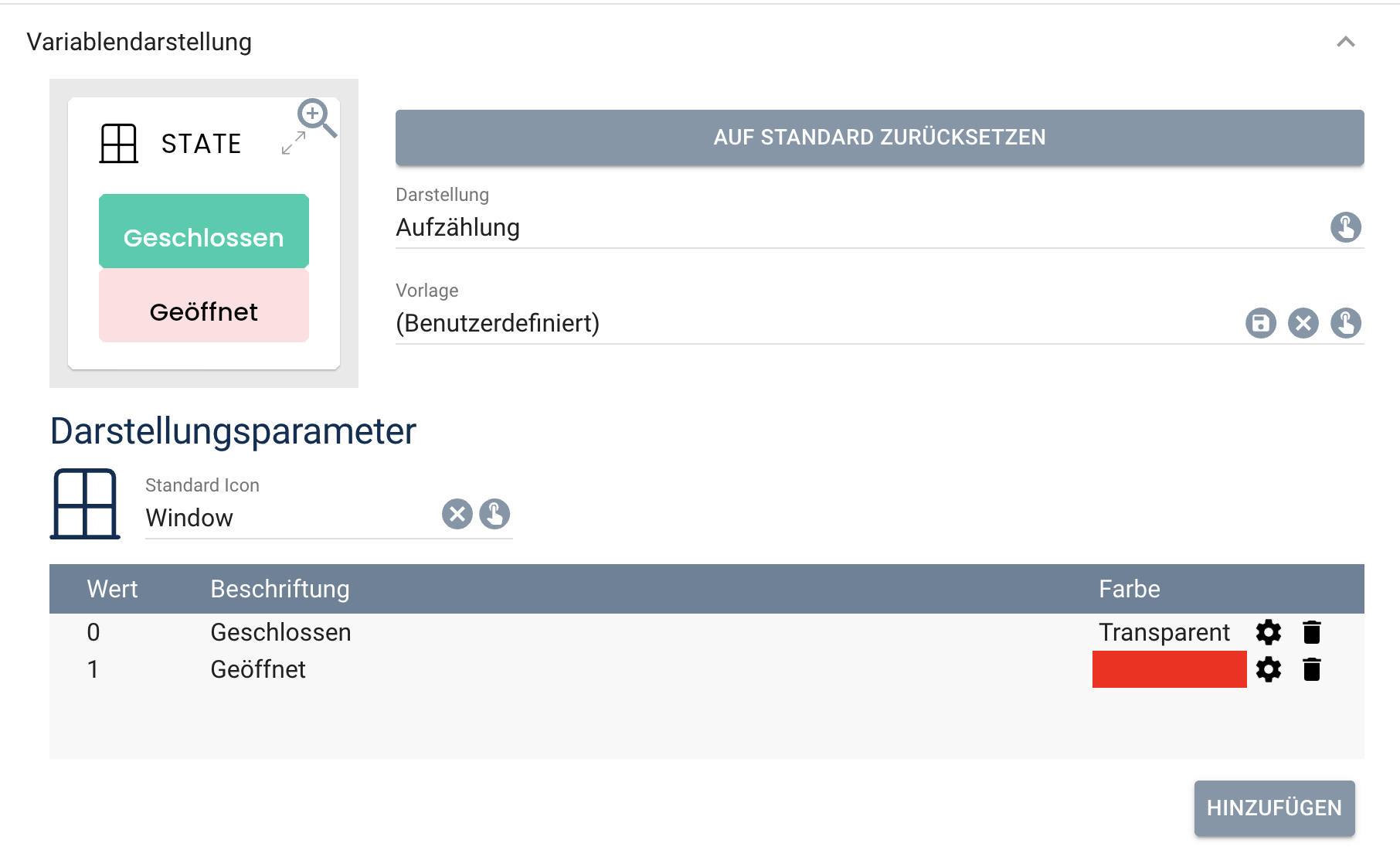

Ist das eine Darstellung oder ein Profil welches an der Variable eingestellt ist?

Wie hast du das Fenster in der HomeKit Instanz verknüpft?
den Status (STATE) des HMIP-SWDO über Fenster (Position)
Ich sehe das Problem. Eigentlich möchte Apple gerne, dass Tür/Fenster Kontakte über den Kontaktsensor eingebunden wird. Dieser braucht aber eine Boolean Variable und somit bräuchtest du entsprechend eine Hilfsvariable
→ Beim Fenster (Position) hast du ansonsten immer die Möglichkeit zu „Schalten“ was ja bei einem Sensor nicht gegeben sein sollte.
danke für die Info.
Boolean Variable habe ich so oder so schon, weil ich diese für andere zwecke brauche.
somit funktioniert das!
