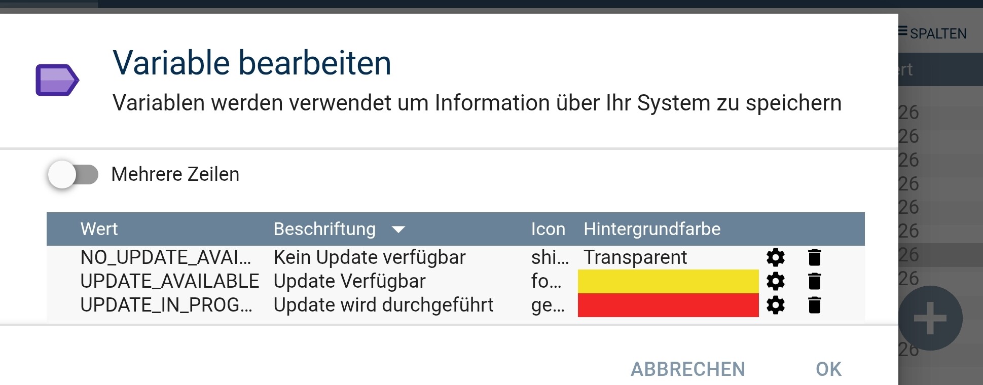

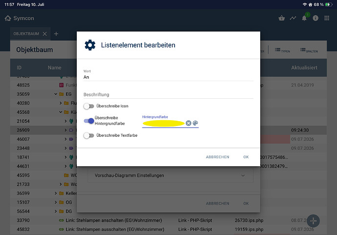

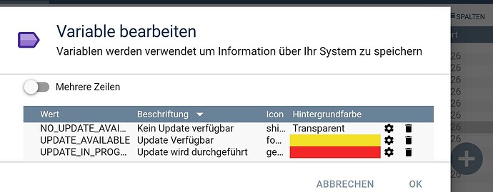

Genau das habe ich probiert, z.B. Hintergrundfarbe auf „gelb“ und separat Textfarbe auf „blau“ (vorher war „Standard“). Bei Stringvariablen wird, sobald der Wert sich ändert der Text nicht mehr angezeigt.
Mit Hintergrundfarbe, Text ist „An“
Hintergrundfarbe „transparent“
Setting

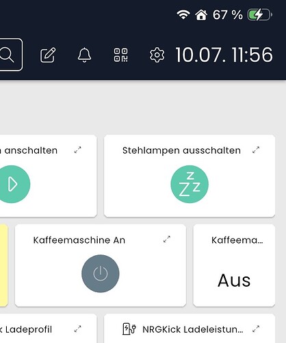

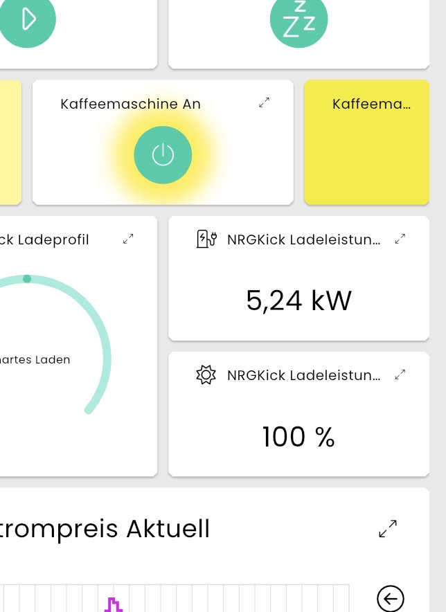

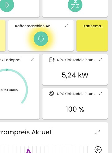

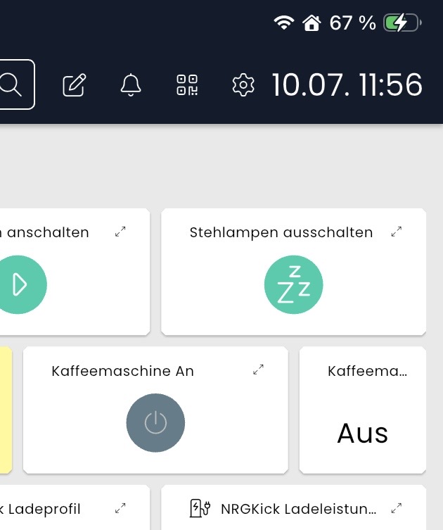

Das die Variable ein String war, hatte historische Gründe. Da sie jetzt nur die Werte “An” und “Aus” hat, habe ich sie durch eine boolesche Variable ersetzt und nutze dort das Icon und die Hintergrundfarbe, je nach Wert. Damit funktioniert das ohne Probleme und auch das Icon wird jeweils eingeblendet, mit Berücksichtigung der Hintergrundfarbe.
PS: Bei ZWave kann es manchmal (mittlerweile seltener) vorkommen, dass ein Schalter vermeintlich geschaltet oder auch nicht geschaltet ist. Daher prüfe ich über eine Automation im Hintergrund, ob tatsächlich eine Leistung da ist oder nicht. Mit dem Icon plus Farbe (vorher mit dem Text), ist dies auch für technische Laien schnell sichtbar. Icon/Farbe sieht besser aus.

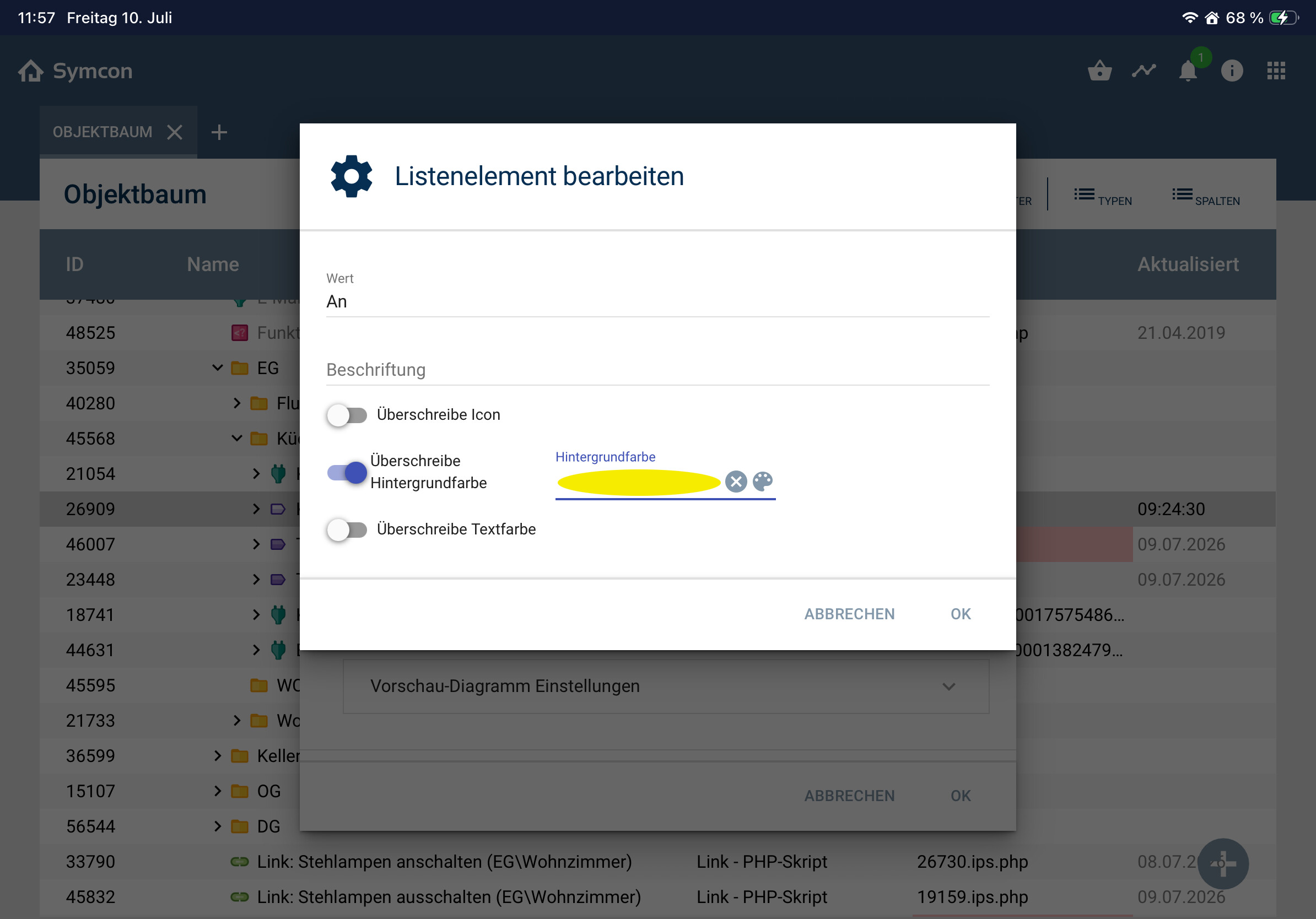

Okay, ich habe jetzt auch verstanden, was los ist. Du hast bei dir in der Option Beschriftung leer gelassen. Daraufhin wurde halt ein leerer String angezeigt. Da müsstest du „An“ einfach nochmal hinschreiben. Da sollten wir wahrscheinlich ähnlich wie bei den anderen Parametern nochmal eine Checkbox vorsetzen.

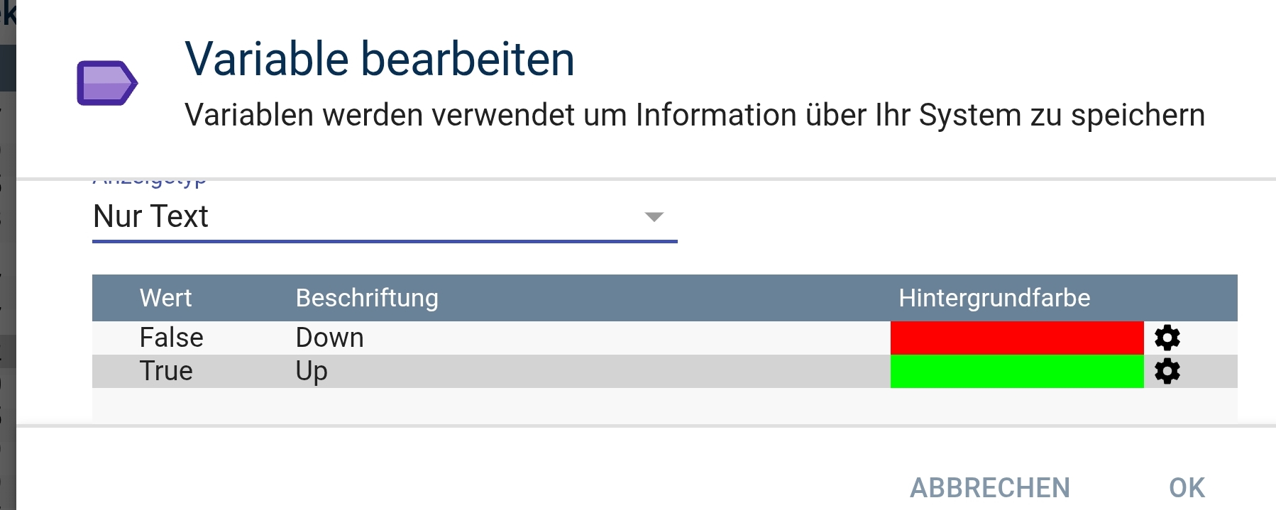

Boolean
Integer
String

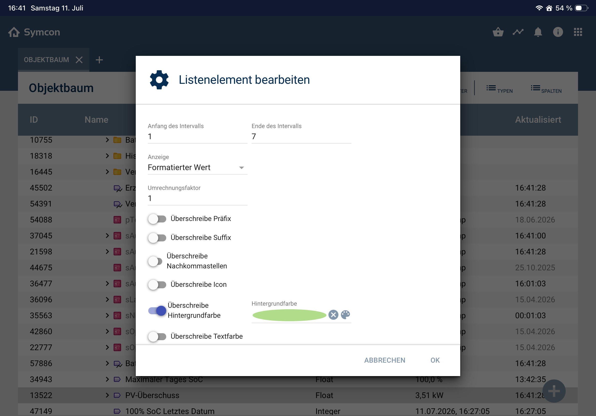

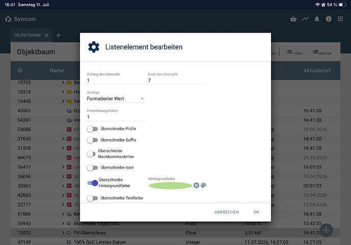

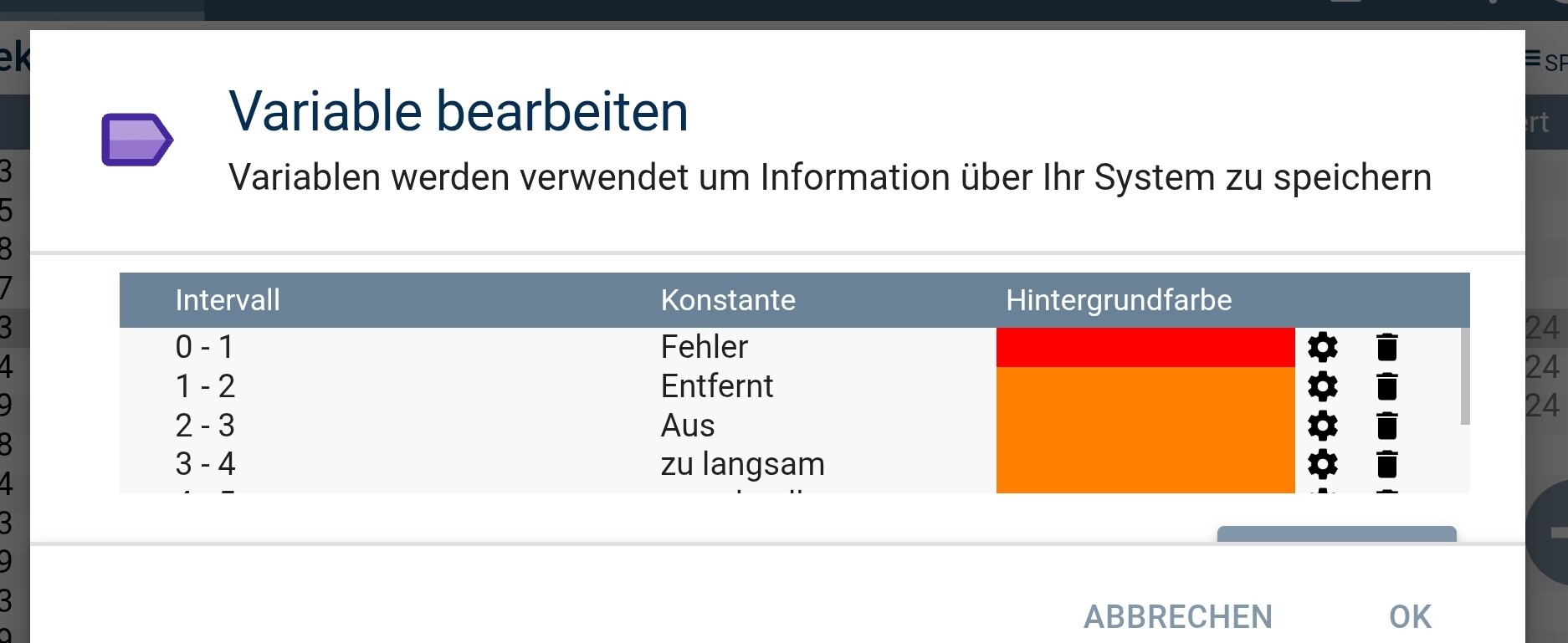

Bei iInteger bzw. Float gebe ich Intervalle an, nicht den Wert der Variable, bei Boolean ist dies kein Intervall sondern der exakte Wert. Beispiel
Wenn ich bei String keinen Wert in diesem Dialog manuell eingebe, wird ein leerer String als Wert der Variable gesetzt bzw. nur angezeigt. Konsistent ist dies für mich nicht. Der Vorschlag von @Dr.Niels ist ja zumindest explizit.

Ja, ist bei meinen Beispiel oben auch so. Nur das ich halt nicht Anzeige „formatierter Wert“ (was früher bei Profilen dem %f oder %d entsprach) sondern Konstante eingestellt habe und schon ist es wie bei String und Bool Variablen.
