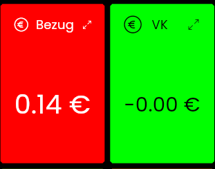

Das sind die aktuellen Werte für Bezug und Einspeisung. Die Farbe sagt mir, dass der Bezugspreis in der nächsten Stunde höher ist (Rot) und auch die Einspeisvergütung höher ist (Grün).
