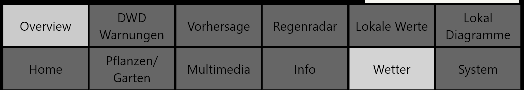

Bei mir sieht es so aus
Das ganze ist die Hauptseite, darin ist ein Container als Detailseite, oben ein Container als Kopfseite und die Hauptmenü-Ebene ist in der Hauptseite.
Verändert wird durch die Menü-Buttons jeweils nur die Detailseite, eventuell noch das Detail-Menü, Ebene 2.

Vielen Dank, das scheint es gewesen zu sein! Wie muss ich mir denn Deine Menüstruktur vorstellen? Ich habe versucht das irgendwie anhand der Screenshots nachzuvollziehen aber kann es mir nicht wirklich vorstellen…
Ich verwende ein Darstellung im Hochformat, das ganze ist schon aus Designerzeiten und immer weiter gewachsen.
Die untere Zeile ist die Hauptmenü-Ebene, darüber ist dann jeweils ein Untermenü. IPSview kann leider nur sinnvoll mit 2 Ebenen umgehen. Ich nutze aber teilweise noch eine dritte Ebene, dann funktioniert das highligten nicht komplett.
