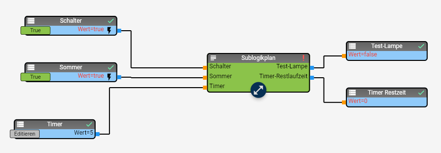

Hallo, ich werde bald kirre und sehe den Fehler nicht.
Im Screenshot sieht man einen Testworkflow.
  • Der obere liefert bei Tastendruck „TRUE“ und der WF läuft.
  • Im unteren verändere ich diesen mit der Kombination von 2 „TRUE“ und prüfe die auf „GLEICH“, kommt immer Fehler „ein oder mehrere Module sind ungültig“ und ich kann den WF auch nicht mehr speichern. Für das Gleich kann ich auch „BEIWERT“ einsetzen, mit gleichem Bild.
Wo ist mein Denkfehler?

Das untere, das keine Verbindung hat, hat wirklich Verbindung. Warum, möchte ich hier aufzeigen.
Ich habe obiges Bild gebaut, das funktionierte. Dann habe ich nur den Inhalt des roten Rahmens gelöscht und so aufgebaut wie unten (also das mit der fehlenden Verbindung nicht angefasst).
Dann kam die Fehlermeldung des Ausrufezeichens.

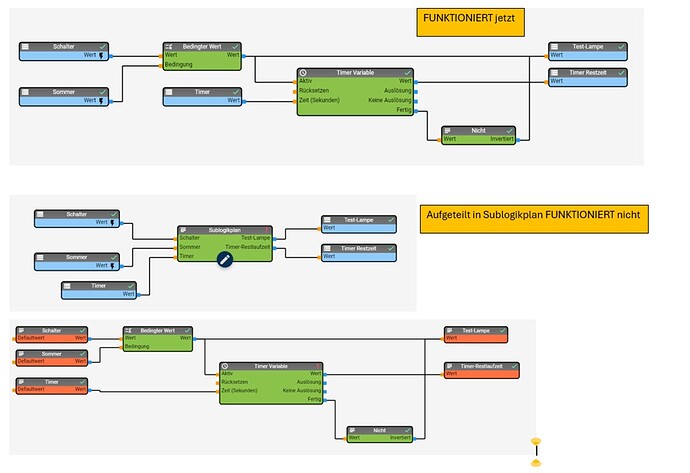

OK, jetzt seh ich das erst - Du verwendest ein Modul „Bei Wert“, das muss sich aber direkt hinter einer Variable befinden, da es ein Event erzeugt (hat auch das rote Ausrufezeichen).
Ersetze das Modul durch „Bedingter Wert“, dann sollte es klappen :wink:
ah okay, ich dachte, wenn ich gleich nehme, und beides auf True steht ist das ein e Variable True die dabei herauskommt.
Bedingter Wert funktioniert, auch wenn ich im Live-Modus nicht alles verstehe, denn dort zeigt er nach Bedingter Wert keine Werte mehr an. Schaltet aber True…

Ich habe dennoch jetzt bei der Logik Probleme, ich versuche mich mit dem Editor auseinanderzusetzen, um damit demnächst einiges abzubilden bzw. zu ändern, was mein Sohn gebaut hat. Dafür will ich die Dinge verstehen.
Jetzt wollte ich das Ganze in einen Sublogikplan setzen.
  • das obere Bild, nach der Anleitung von oben funktioniert jetzt
    *unteres Bild, der Versuch das Ganze in einen Sublogikplan abzubilden
    *dies bekomme ich nicht hin
