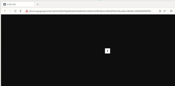

Gibt man den String in eine Browserzeile ein, dann wird das Bild auch angezeigt:
