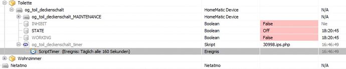

Dadurch, dass das Script beim Betätigen des Schalters nicht startet, vermute ich, dass evtl. auf die falsche Variable getriggert wird? Screenshot aus der Verwaltungskonsole könnte helfen.

Hier ist der Projektbaum.
Wie gesagt, habe ich das Skript jetzt lediglich in die State Variable als „eigene Aktion“ eingetragen
Ich vermute, bin mir aber unsicher, dass das Skript unter „eigene Aktion“ nur ausgeführt wird, wenn über das WebFront geschaltet wird. Wie gesagt, ich weiß nicht so recht, wo Du das Skript wirklich eingetragen hast. Wenn es dort ist, wo ich denke, dann wird das so sein.
Teste mal, das Skript dort auszutragen und ein ausgelöstes Ereignis bei Änderung der Variable an das Script zu hängen.
