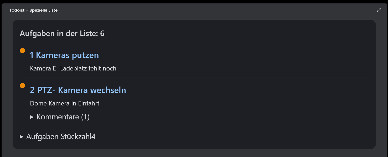

Guten abend,
ich hatte heute ein ähnliches problem und habe es mit so einem Code mir eine Liste im Symcon erstellt. Damit kann ich meinen Mitarbeitern direkt Aufgaben Anzeigen lassen.
Du möchtest diese aber runterladen?
Könnte dieser code gehen, vielleicht hilft es dir. Einfach Token Eingeben wie beschrieben.
