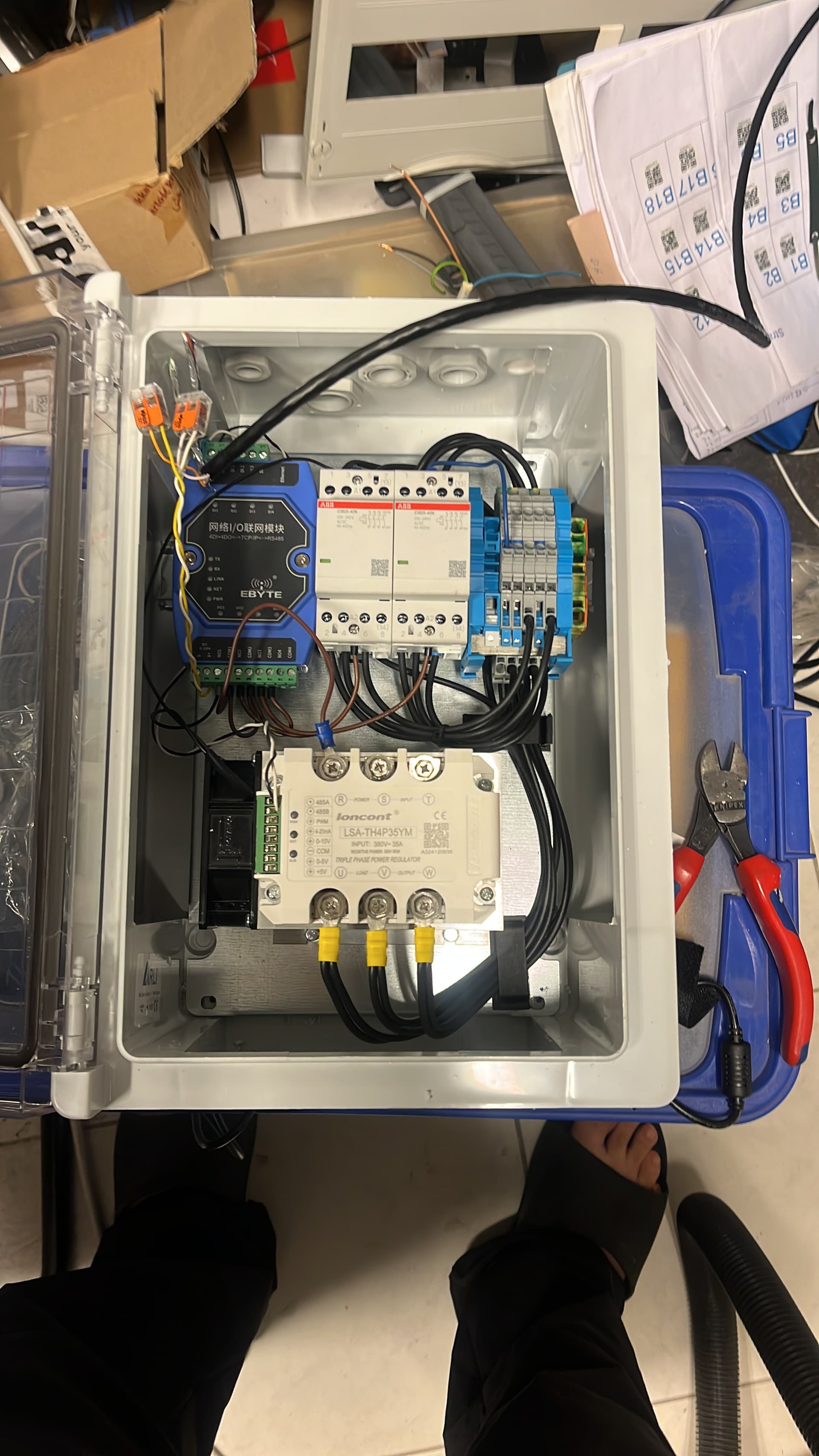

ich habe nun zwei Heizstäbe in meinem Wärmepuffer. Diese steuer ich über MODBUS und IPS an. Das Leistungs- und das Schaltelement sind aus Chinesien. Infos per PN oder aus dem Foto.
Ich kann die Leistung sehr genau einstellen so das der Puffer mit der gerade zur Verfügung stehenden Energie geladen wird. Wahlweise kann ich die Heizstäbe zuschalten.

Ich habe es momentan nur zum Test in Betrieb genommen. Der Heizungsmonteur muss die Heizstäbe noch installieren.

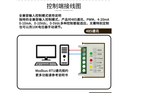

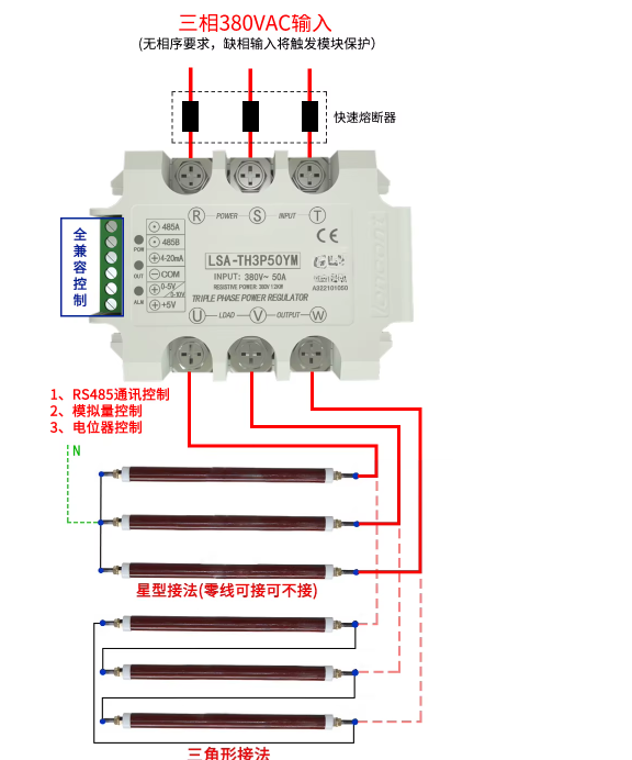

Hallo. Auf dem Foto sind Relais respektive Schütze zu sehen … deren Funktion ist klar. Mich interessiert die Leistungsregelung - mit welchem Teil passiert das, was für ein Typ, wo gekauft?
Anschluss RS485
Modbus.pdf (489,2 KB)
VG Dirk
Mich würde interessieren, wo die 3 Drosseln verbaut sind, um das Netz sauber zu halten und die auch im Schaltplan eingetragen sind, sogar bei den Chinesen :wink:
In der Verteilung habe ich keine erkennen können und im Dimmer wäre bei der Leistung viel zu wenig Platz.
Ohne müsste das ganz schöne Störungen erzeugen.
Ich konnte beim Test noch nichts feststellen. Abwarten bis ich es in Betrieb nehme. Drosseln sind schnell eingebaut. :slight_smile:

Wir verwenden in unseren Maschinen auch Heizstäbe in dieser Leistungsstufe über diese SSR Dimmer und um hier Netzkonform zu bleiben sind die Drosseln doch schon echt grosse Klopper.
Diese hatte ich bei dir nicht im Bild nicht gesehen und ich bin mir nicht sicher, ob die irgendwo in der Zuleitung noch sinnvoll sind.

Ich weiß. Die Dinger haben nicht in den. Kasten gepasst. Wenn dann wird es ein EMV Filter. Ich schau mir das mit dem Oszi an.
