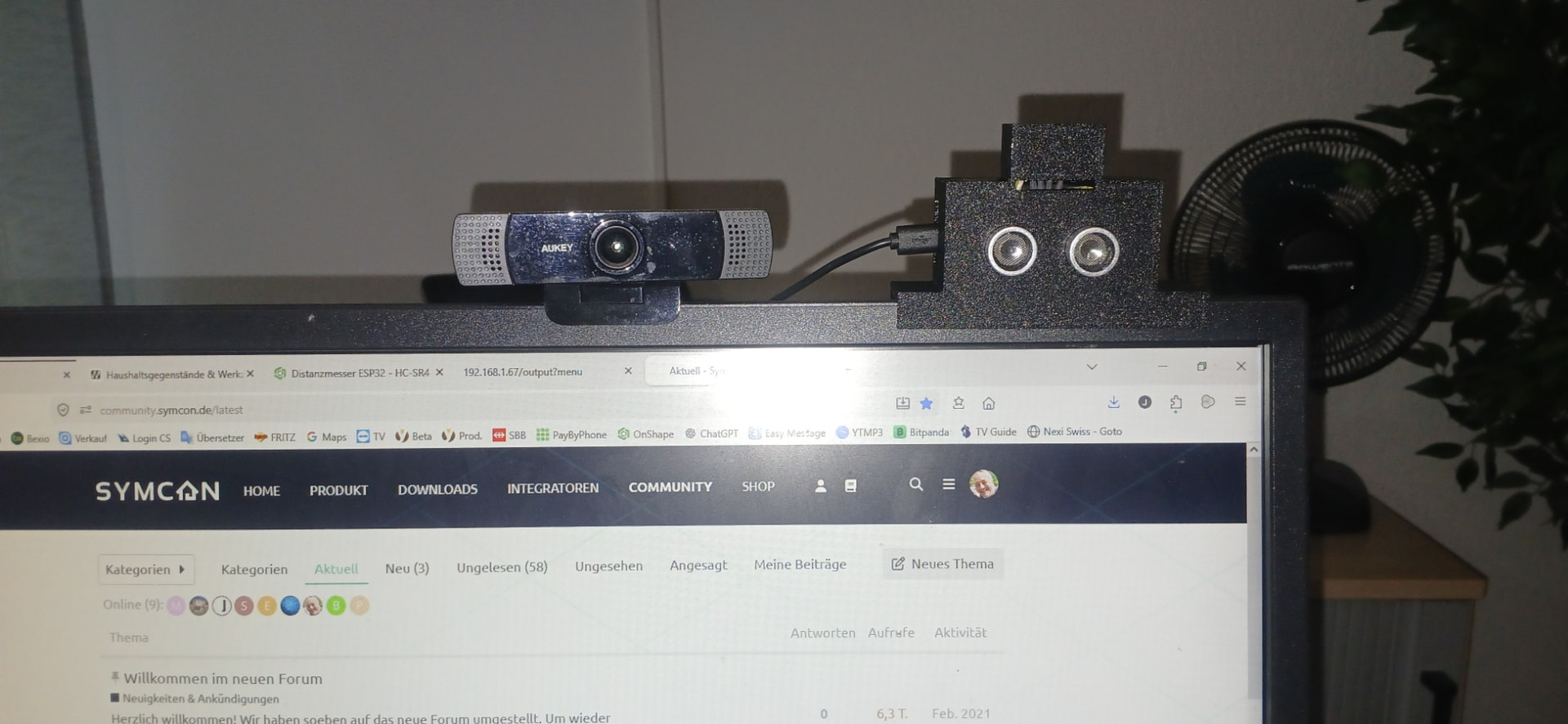

HC-SR4- ESP32 auf Bildschirm

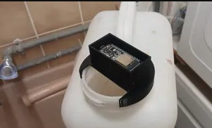

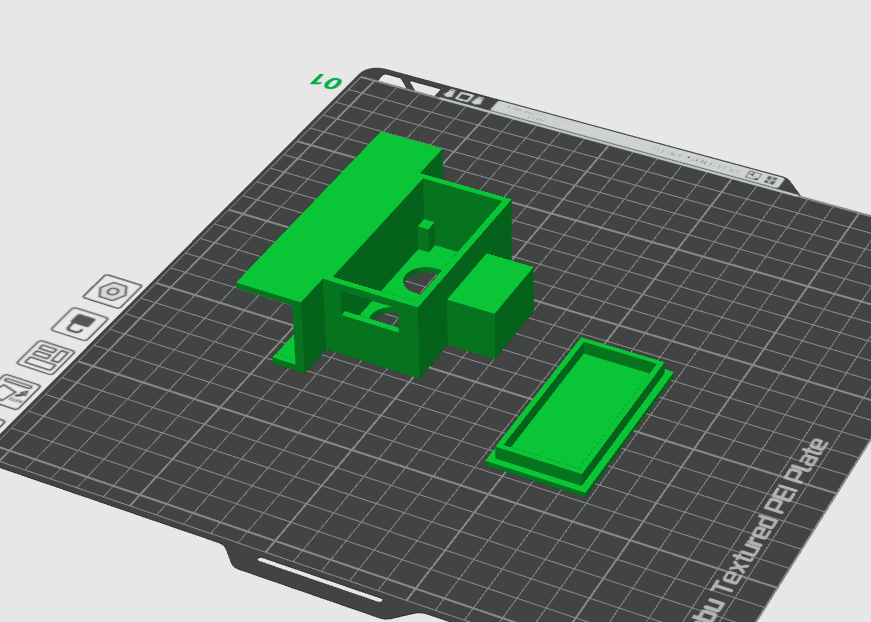

zum ein- und ausschalten des Arbeitslichtes hab ich mir diese kleine Spielerei gedruckt. Sensor und ESP32 sind in diesem Gehäuse unf können über das Bildschirmgehäuse gesteckt werden. Dank Helmut hab ich das ganze auch zum laufen gebracht. Weiss nicht wie ich hier die 3mf oder stl hochladen könnte. Aber ich sende die per Mail falls Bedarf da ist. Hab noch eine Datei für einen Plastikkanister, den ich bei der Klima für das Abwasser brauche
