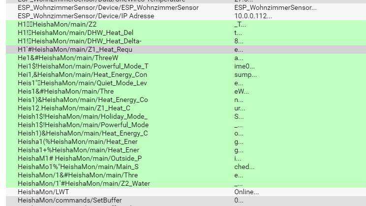

es erscheinen im MQTT irgendwas neue kryptische Topics.
Oben rechts im dashboard sichtbar
Oben rechts, wo das Glockensymbol ist? Da steht bei mir immer eine Zahl für die nicht eingerichteten Instanzen dabei. Aber nichts, was ich nicht schon wüsste. Anscheinend habe ich das Problem nicht.
Na ganz normal im MQTT KOnfigurator: :roll_eyes:
Alles verstümmelte Topics mit ebenso kaputten Daten.
Nicht schlimm, nur ein Schönheitsfehler.
Da schau her: Der MQTT-Konfigurator war gar nicht mehr drin bei den Konfigurator-Instanzen! Hab ihn dann neu eingerichtet, daraufhin waren dann 2 vorhanden: Eine funktionsfähige und eine defekte (warum auch immer). Nach dem Löschen der defekten Instanz sieht es gut aus. Werde das mal beobachten, ob fehlerhafte MQTT-Einträge entstehen.

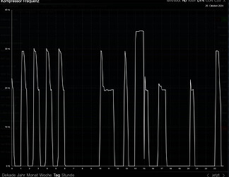

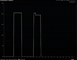

Links vorher mit mauellen Eingriffen, rechts nachdem das Script läuft

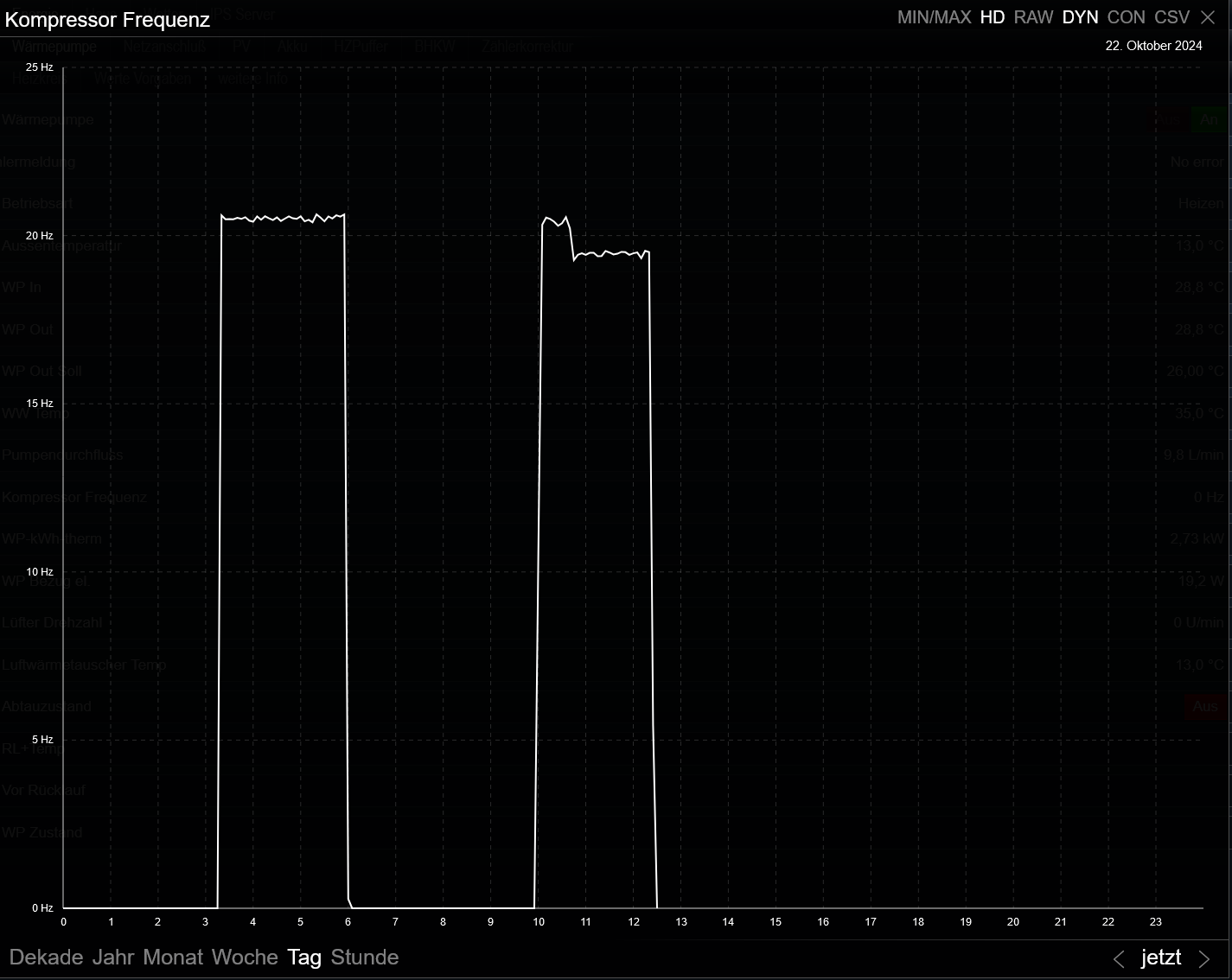

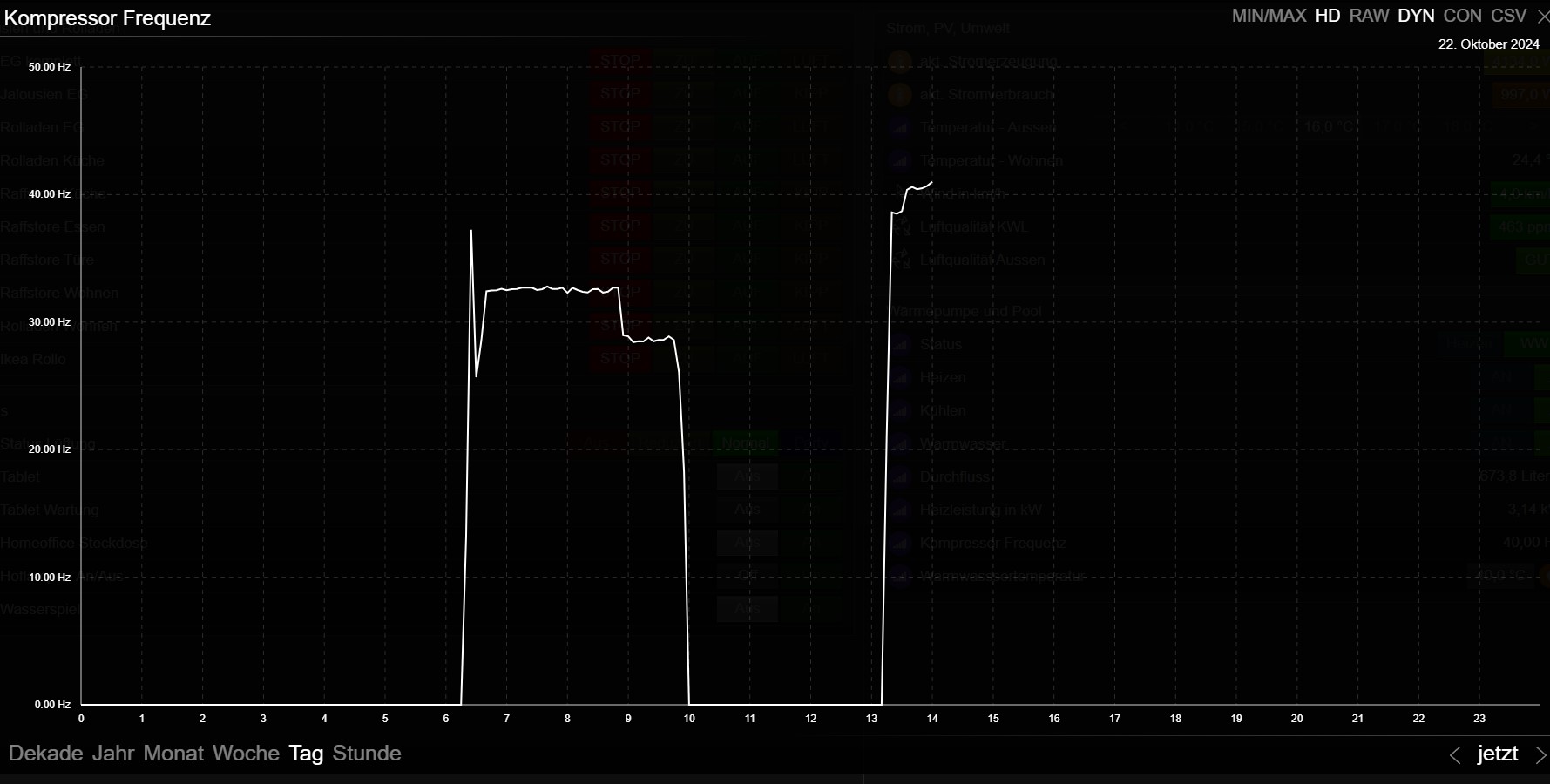

Bei mir läuft das ganze bis dato mit der Jahreszeit angepasstem Zeitprogramm.
Morgens damit sie angeht kurz ne SWV hoch, kurze Zeit später runter, und dann nochmals leicht runter.
Heute als beispiel: - der nachmittag ist aufgrund WW Bereitung natürlich nicht zu bewerten.
Komplett ohne IP Symcon eingriff.
