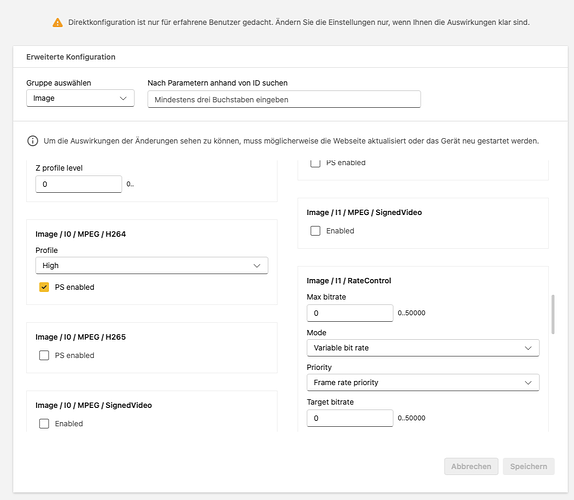

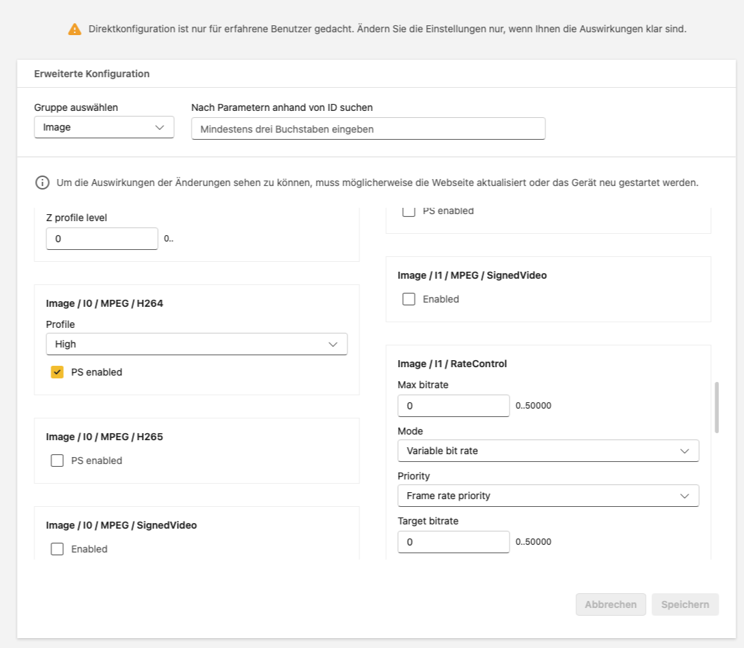

mit einem rtsp Stream , bekomme ich die Info verbunden und die download Zahl steht, aber ich bekomme kein Bild
in der Vorschau bekomme ich ein Stream von jetzt 2 eingerichteten Kameras, auf dem Handy sehe ich in der VISU auch ein Bild nur am MAC nicht
Ist der Stream h264 und Benutzername/Kennwort passt auch?
Am Mac im Browser?
ja das passt alles, ich hab ja ein Bild in der Handy APP und auch in der Objekt Vorschau. Ja Safari auf einem MAC.
allerdings am Handy nur in der alten IPSYMCON APP, in der neuen Symcon APP sehe ich auch kein Bild
es geht nun, diese Einstellung hat geholfen.
