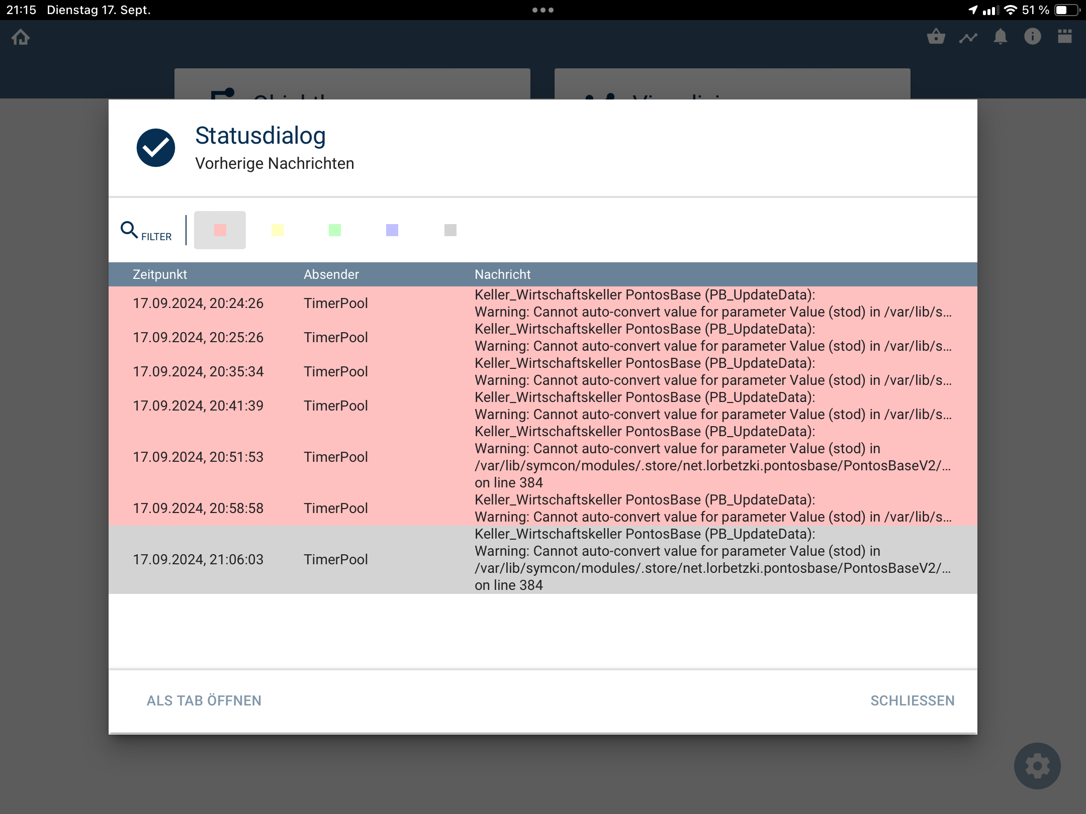

ok…
und auch mal nun in Line 384
eigentlich nicht. Bei mir hat der Mac das LW sofort erkannt.
Gruß Michael
Ich bin gerade unterwegs, ich meine aber win11 installiert selber den treiber nach. Hast du ggf kein wifi empfang in keller?
War aus dem kopf irgendein esp in der pontos verbaut.
Ggf mal die pontos neustarten (batterie und netzteil raus).
Moin moin,
ich habe plötzlich folgende Fehlermeldungen. Hat jemand was ähnliches.
Gruß Michael
also ich habe mit der 8er Symcon keine Probleme. GGf starte die pontos neu (batterie und netzteil abmachen), evlt spinnt die rum?
Hi Kris,
danke für den Hinweis, werde morgen beides mal checken. Ich habe auch keine funktionalen Störungen festgestellt. Einzig hat sich heute mein Internet Provider geändert. Aber das Netz ist stabil.
Gruß Michael
