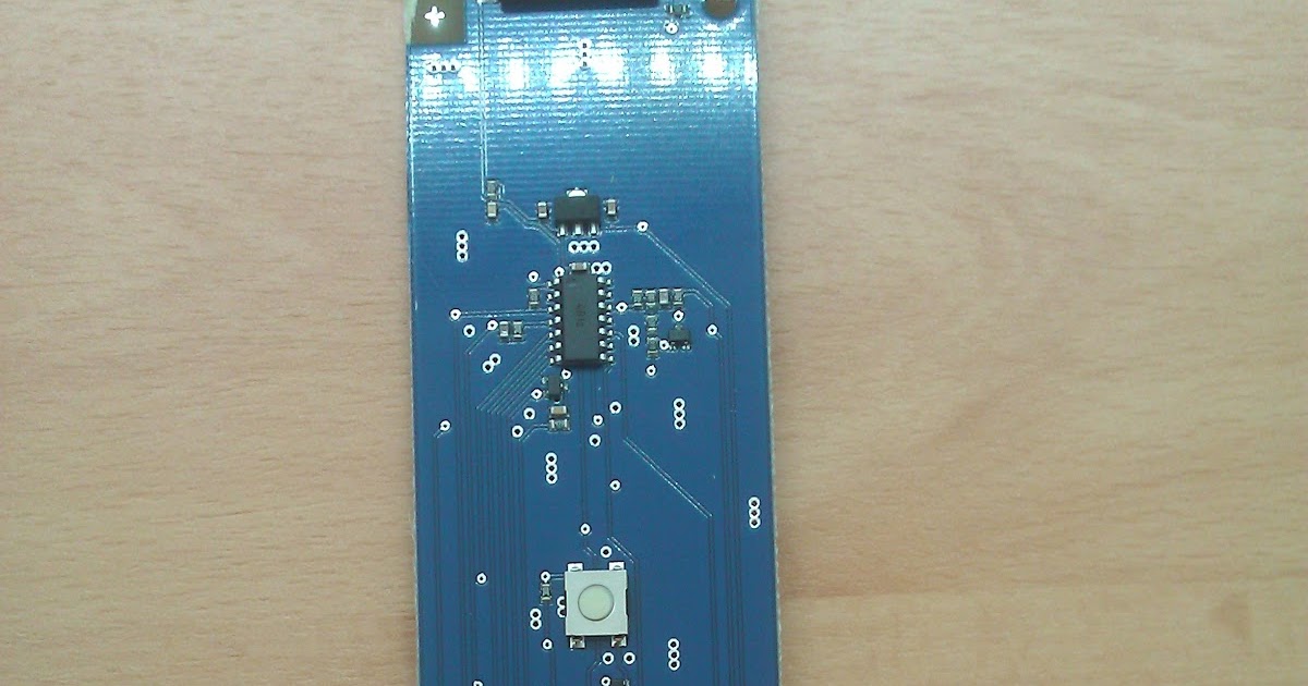

Also ich habe alle meine Rollläden so umgebaut, funktioniert seit 1em Jahr Super.

Habe auch einen so umgebaut. Funktioniert problemlos.
Aber im Nachhinein ärgere ich mich, dass ich beim renovieren nicht direkt auf einen Rohrmotor umgebaut habe. Die Gurtwickler sind einfach sehr laut, langsam und ein genaues Positionieren ist auch nicht wirklich möglich.
Und bevor ich es vergesse: ich habe bei mir den Stop-Taster auch noch angeschlossen (also 3-Kanal)

Die Bastellösung mit dem Umbau des Rollotrons auf einen HM-Schaltaktor habe ich auch einmal im Einsatz, im Nebenzimmer wo der IRTRans nicht reinleuchten kann. Ich finde das aber optisch keine elegante Lösung, zuviele Kabel und Netzteile…
