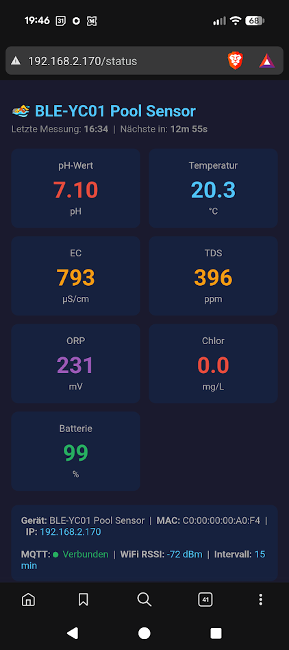

Um batterielaufzeit zu verlängern, sendet meine Lösung von 07.00 - 23.00Uhr alle 15 Minuten.
Hier noch ein Screenshot der Statuswebseite um selbst mal draufschauen zu können.
